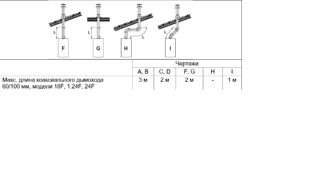

Есть котел Baxi eco life 24F, хочется сделать дымоход по схеме F, судя по картинке из документации длина дымохода до оголовка должна быть не более 2-х метров.
Собственно у меня вопрос в том действительно ли это так и в эти 2 метра длина оголовка не входит?
Сейчас у меня от котла до крыши 1,5 метра + оголовок должен подняться над крышей на 1 метр т.е. суммарно получается больше, подойдет ли мне схема F, или нужно переходить на больший диаметр или делать раздельный дымоход?
