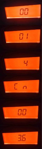

Добрый день. Подскажите, что означают эти символы на дисплее?
Котел пытается запустится, что-то щелкает, начинает шуметь (наверно горелка горит), на дисплее по порядку меняются эти символы и всё замолкает, дисплей гаснет. Через полминуты по новой:(
Что происходит с котлом? Как это исправить?
Luna 3 пытается запустится и отключается, дисплей показывает ерунду

Похоже на первичную инициализацию после включения в розетку.
Попробуйте обесточить минут на 10. Если подключен через стабилизатор, то попробуйте потом котёл включить БЕЗ стабилизатора на время.
Похоже что-то с электроникой, либо внешнее что-то.

А. А что происходит в этом полуминутном промежутке? Что на дисплее и что вообще котёл делает?
Можно переднюю фасадную крышку снять (2 самореза снизу), будет доступ к нижней части котла, можно будет насос потрогать - работает или нет (его не слышно почти, только тактильно по вибрации). Ну и смотровое окошко будет, смотреть за розжигом.

Снял. Жду.
Котел подключен к connect+
Ни чего не предшествовало, работает в своем режиме. Максимум, что я сним делал переключал на отопление 25градусов и горячую воду, когда приезжаем. Уезжаем переключаем на отопление 10гр и гвс отключаем.
Один раз такое было зимой, пришлось обогреватель включать электрический. Потом вроде сам и заработал. Зимой вообще ни чего не делали, только узнал об этом, когда тревожное сообщение пришло, что вода в системе 5 градусов.
Крышку снял при запуске в окошке огня не видно, а вода в батареи два раза издает звук, но чтоб текла не слышно.
Сейчас попробую включить напрямую и потрогать насос...

Насос гудит и вибрирует наверно он.
Огонь не загорается:(
В промежутках тишина, на погасшем экране светится отопления и температура сейчас 22.

Если прислушиваться к батареи, то как включается насос слышен звук как давление в системе поднимается. Но вот что вода после этого бежит не слышно. На монометре тоже давление поднимается.

Ну вот. Уже и Зонт появился.
Выключите котёл. Выключите Зонт. Отключите Зонт с платы котла. Поставьте перемычку на колодку М1. Включите котёл в режим Зима. Посмотрите на поведение.

Охохох. Так я и думал...
Спасибо. Пойду мучить...

Есть подозрение, что в настройках Зонта что-то не так. Не то, чтобы он чудил. Просто настройки. А временное извлечение его из цепи позволит понять так это или нет. Если работа котла нормализуется, то можно будет Зонт на место поставить и потом штудировать уже его настройки.

Ни чего не поменялось, кроме того что он стал без перерыва перезапускаться:( цикл фото, которые в первом посту прозодит, экран гаснет, на нем видно 18 градусов. Потом перезапускается и поновой.
С коннектом между этими цыклами было какоето время, теперь он прям сразу перезапускает.
И ни на какие кнопки не реагирует:(

Привози к котлу специалиста, не жадничай.

Похоже что-то с платой котла. Может коротит где-то в цепях, может сенсор включения запал, может фиксик какой умер на плате.
А может вводное питание до платы дребезжит.
