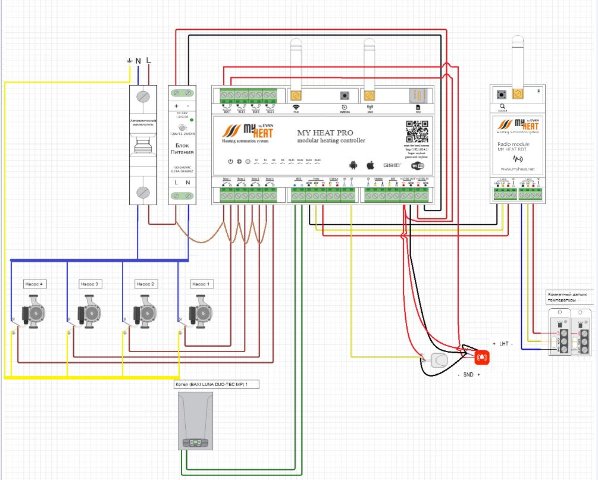

Добрый день, котел работает неделю без ошибки. Поставил все термоголовки радиаторов на максимальную температуру, поднял давление на 0,2 до 1,4. Ключевую роль, думаю, сыграло открытие термоголовок.
Купил термостат MyHeat Pro (+2 датчика температуры для 1 и 2 этажа), в связи чем, прошу совета, как сделать лучше: подключить 4 насоса (1 этаж, 2 этаж, теплый пол, + насос циркуляции полотенцесушителей) к термостату либо подключить 3 насоса (1 этаж, 2 этаж, теплый пол) через реле к котлу?
Мощность одного насоса на 1 скорости 120Вт.

Датчик 1 этажа связать с насосами 1 этажа, датчик 2 этажа связать с насосами 2 этажа через термостат. Котлу об этом не сообщать. Так бы сделал.
Major1975
- Сообщения: 13
- Зарегистрирован: 11 сен 2023, 09:20
- Откуда: Яхрома
- Мой котел: LUNA Duo-tec MP
- Благодарил (а): 8 раз
Ошибка E125 - BAXI LUNA Duo-tec MP 1.60
Такая схема пойдет? или связи с котлом не должно быть?Starik писал(а): 25 окт 2023, 13:17 Датчик 1 этажа связать с насосами 1 этажа, датчик 2 этажа связать с насосами 2 этажа через термостат. Котлу об этом не сообщать. Так бы сделал.
- Сообщения: 8033
- Благодарил (а): 76 раз
- Поблагодарили: 896 раз
- Возраст: 60
Major1975

Для управления котлом собираюсь связать с ним по цифровой шине контролер Myheat Pro, на контролер вывести датчики температуры 1 и 2 этажей, насосы отопления 1 и 2 этажей, насос теплого пола, и насос полотецесушителей. В общем для управления котлом его и купил, только встал вопрос как подключить насосы через контролер или на плату котла через реле.
- Сообщения: 13645
- Благодарил (а): 88 раз
- Поблагодарили: 1805 раз
Надо смотреть возможности конкретного экземпляра MyHeat. Я их не знаю. Если умеет управлять всем подряд - логично его мозгом всей шоблы сделать.
Полагаю, не надо. Если поэтажно через термостат, то когда второй этаж нагреется, термостат вырубит насосы второго этажа, а котел продолжить греть первый этаж (или наоборот). Этажи станут условно независимыми по отоплению. Ну и плата котла дороже (ценнее).
