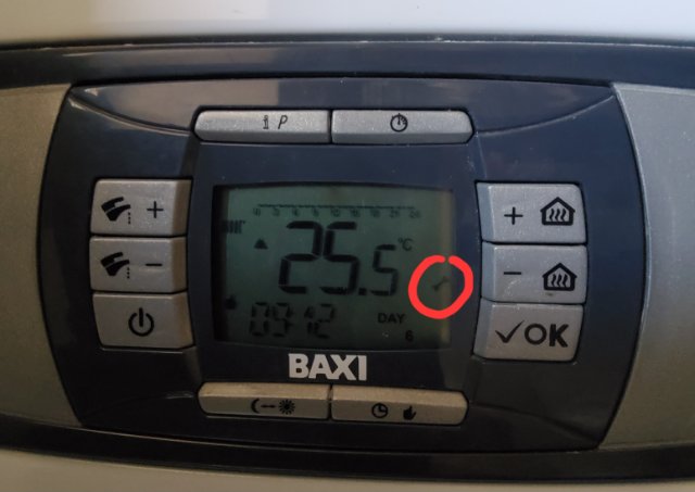

Форумчане, привет!
Поутру котел "обрадовал", ошибка 99. Кнопкой ОК ошибка скинулась, но котел не запускается, справа моргает гаечный ключик.
Что делать?

Инструкцию я читал первым делом. Там по 99 ошибке значится "звоните в сервисный центр"
Это ошибка платы. Вопрос в том, лезть ли в потроха с тестером за диагностикой или попытаться как-то рестартнуть блок.
И вдогонку - платы ремонтируют или меняют целиком?
Отправлено спустя 1 час 11 минут 57 секунд:
Спасибо за ответы, разобрался.
Электроника - наука о контактах. Раскрутил, почистил контакты, продул - перезапустил,заработало.
