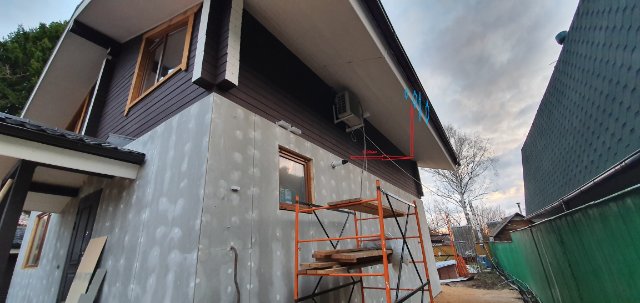

Прошу помощи в решении проблемы. Намерзание огромных сосулек на вылетах кровли второго этажа, Горячий воздух из дымохода собирается под вылетом кровли, видимо прогревает его , и , либо подтапливает снег на крыше либо это конденсат намерзает в итоге сливной желоб обрастает сосульками полутора метров длиной. Два года терпел, каждую весну приходилось ремонтировать желоб, так как его отгибает под весом льда. Мысль есть удлинить дымоход, чтоб выбрасывало воздух за пределы вылета крыши, но метрового колена точно не хватит, т.к. до границы вылетов около 1.5 метров.
Сейчас общая длина дымохода внутри дома чуть меньше 2 метров. Может кто сталкивался с подобным и есть решения.

Только удлинять, видимо. Можно только 60-ку внутреннюю нарастить.
