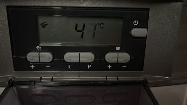

Добрый день. Luna3 240 fi. Цифры на экране плохочитаемы.
Некоторые значки, которые есть в изображениях в инструкции отсутствуют на экране. Вероятно также плохо прорисовываются как и цифры. Вопрос, можно ли как то исправить (поджать какой нибудь шлейф например...). Если нет то можно ли приобрести и заменить на новый.?

chapaev писал(а): 09 окт 2023, 11:15можно ли как то исправить?
Можно, конечно. Для этого надо немного уверенности в себе, спирта и некоторых умений.
Как и что делается.
Сначала полностью обесточивается котел (долой вилку из розетки). Снимается крышка, после чего необходимо вынуть плату (отсоединить провода, открутить винты, отодвинуть защелки и т.п.). Когда плата будет уже на столе, надо аккуратно снять экран (защелки рамки с обратной стороны платы не сломать). Протереть спиртом контактную резинку, контакты и экран платы там, куда резинка устанавливается (заодно и кнопки, раз уж залез). Резинку желательно установить на место не переворачивая (именно той стороной и тем местом к экрану и контактам). Аккуратно всё собрать.
Как-то так, шлейфов там нет.

Благодарю, буду пробовать
