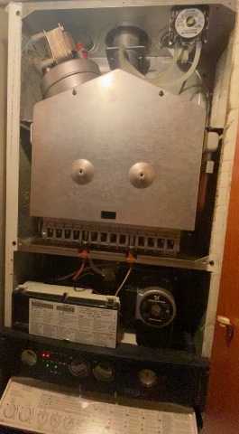

Добрый день, уважаемые форумчане- знатоки и простые пользователи этого форума!
Про ошибку Е03 сломано уже много копий, позвольте задать очередной вопрос со странным поведением BAXI luna310 по этой ошибке.
Котел стоит в квартире многоэтажного ( 2 эт./8 эт.) жилого дома. 2 трубы проходят через весь стояк дома - замурованы в общем коробе и поднимаются на крышу- вытяжка и подача воздуха в одном коробе.
Котлу 10 лет, обслуживающий мастер сказал, что этот котел- как автомат Калашникова- надежный и еще долго будет служить верой и правдой.
В последнее время автомат «заклинило». - периодически встает на 03 ошибку:
1. Заменили на всякий случай реле вентилятора на плате.
2. Промыли и прочистили вентилятор - крутится идеально.
3. Прессостат был в наличии еще один- поигрались с заменой- не помогает.
4. Вентури и труба вытяжная - чистые.Трубки прессостата без конденсата.
Теперь, что происходит. С открытой крышкой котел работает без проблем- на ошибку не выходит. С открытой крышкой поступает воздух из комнаты.
Из приточной трубы (они рядом с вытяжной)воздух, как ни странно, не дует в котел, а наоборот вытягивает воздух - проверял зажигалкой. Не сильно, но вытягивает . Вентилятор, когда в покое, очень быстро крутится в обратную сторону от рабочего направления. В момент подачи сигнала на запуск сначала останавливается ( прямо чувствуется, как ему тяжело остановиться) и потом запускается в правильную сторону, и котел нормально работает.
Крышку закрываю- котел через какое то время опять встает на 03. Ошибка снимается поворотом на R ручки управления и удержанием 5 секунд. Иногда это срабатывает на 3 -4 раз.
Возникли мысли: пожалуйста опровергните или посоветуйте- прав я или нет:
Странное поведение воздухообмена провоцирует слишком затяжное включение вентилятора, в результате чего котел считает, что вытяжки нет, и встает на ошибку 03. А может вентилятор накрылся или еще что?
Что делать?
Спасибо за советы.

RibaPila писал(а): 16 окт 2023, 14:07 С открытой крышкой поступает воздух из комнаты.
Вот и ответ на ваш вопрос. Нет приточки воздуха по трубе.

Вопрос решили. Поменяли еще одно реле на плате, которое непосредственно за включение вентилятора отвечает. Как я понял, там 2 реле- одно сигнал от прессостата получает и замыкает цепь , а еще одно уже непосредственно сам вентилятор включает.
Теперь вроде как все работает без ошибок.
