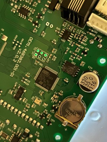

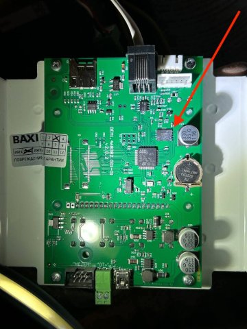

Сейчас посмотрел оборотную сторону блока индикации, смутила микросхема/чип. Выглядит не очень, это может быть причиной? Указал стрелкой.
