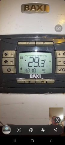

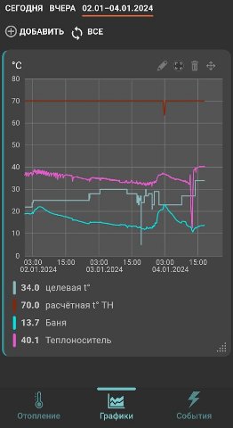

Здравствуйте! У меня на даче Zont в сочетании с котлом Baxi Luna 3D Comfort отапливает по теплотрассе (40 метров длина) баню. Недавно вдарили холода до - 27 градусов и появилась проблема: на первом этаже температура помещения не больше 15 градусов, хотя целевая стоит 23. Температура теплоносителя не поднимается выше 40 градусов (датчик зонт выносной, скорее всего мерит теплоноситель уже в бане), хотя целевая 70. Не могу понять в чем дело. Есть варианты что на самом котле на пульте что то не так нажато и т.д. Не могли бы подсказать как можно исправить?

Что-то в 3 часа ночи произошло. Подозреваю что Зонт что-то не так отыгрывает, если ничего не меняли.
Можно ли его удалённо через ЛК перезапустить?
Предварительно логи почитать, что он там понаписал.
