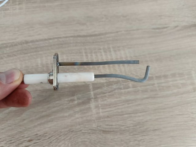

Искривляется второй запальный электрод как на картинке,
Первый раз была проблема с уходом конденсата (перегнул отводной патрубок), выяснил случайно - котел перестал зажигаться, при разборке камера сгорания была на половину в воде, на теплоизоляции разводы ржавчины - предположил, что раскаленный электрод опускался в воду.
для постоянного визуального контроля заменил участок патрубка на прозрачную трубу + поставил воздухоотводчик (чтоб не было подпора давления) - сейчас видно идеально, что воды там нет, уходит отлично.
Прошла осень+зима, сейчас проверял камеру сгорания, пропылесосил от небольшого нагара (в камеру похоже засасывает комаров - внутри котла их было много), ничего страшного не обнаружил, кроме искривления запальника. Предыдущий электрод сломал, когда пытался изогнуть металлическую часть - очень хрупкая.
Зажигает вроде нормально. сильных взрывов, как со старым глубоко кривым запальником, нет. НО, слышно, что искрит несколько раз, а уже потом бабахает, непосредственно с новым такого не было. На всякий случай почистил его напильником. Относительно родного, имхо, сильное искривление, вероятно поэтому и розжиг не такой стабильный.
Поставил временно старый, отломанный электрод, между ногами которого требуемое расстояние, но он сам чуть короче - практически не слышло запуска.
Вопрос - почему так может быть? что нужно сделать, чтоб исключить его повреждение? Может быть поставить другой (не родной) электрод?
