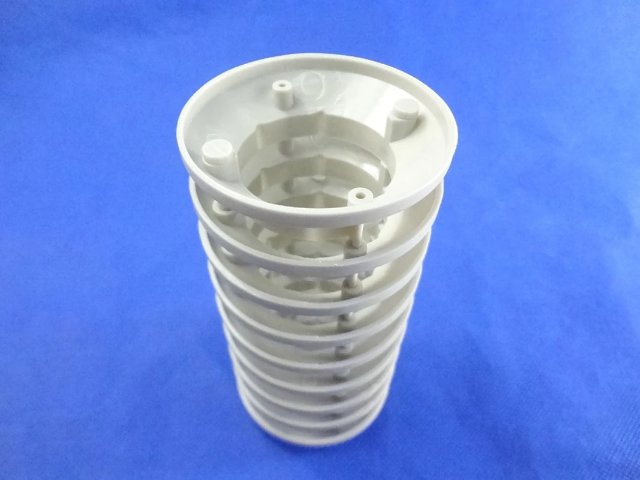

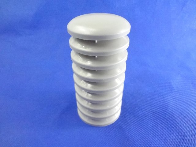

Два способа.
Для прямо сейчас тумблер врезать в провод от датчика (чтобы как перемычка работал).
Эффективный и правильный, имхо, вынуть датчик из коробочки и поместить вот в такую штуку как на фото ниже.
Это от метеостанции, называется пластиковый защитный экран, можно поискать в продаже, можно самому сделать.
У меня больше пяти лет такая конструкция работает, с креплением пришлось повозиться.
