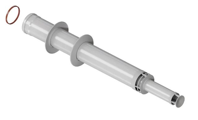

Добрый день!
Имеется котел Baxi luna 3 280fi. Сейчас дымоудаление организовано коаксиалом через стену, но проблема в том, что снаружи навес, который, естественно, обмерзает по потолку зимой. Есть мысль вывести трубу вертикально, в существующую шахту вентиляции в кирпичной кладке. Но проблема в том, что от самого котла до шахты где-то метра 3 (плюс подъем до потолка еще примерно метр), сама шахта около 3,5 метров. Смотрел в инструкции, что если использовать трубу 80/125, то макс.длина до шахты возможна 8м, но вопрос в том, как такую трубу правильно подключать к 280fi? Переходом 60/100 на 80/125 или же нужно раздельные трубы объединять в одну, 80 /125 ? Уважаемые форумчане, подскажите, пожалуйста, какое может быть решение?

На мой взгляд, чтобы радикальных изменений избежать, можно весь коаксиал над навесом вывести, хорошо утеплив его снаружи и установив конденсатосборник.
Если навес не очень длинный, можно коаксиал удлинить до среза навеса (тоже надо утеплить).

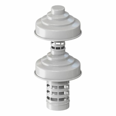

sniki76 писал(а): 20 июн 2024, 16:54начитался/насмотрелся страшилок про сталактиты вокруг...
Правильный оголовок спокойно избавляет от неприятностей. Оголовок можно самостоятельно "изобрести" опираясь на фотки и советы на этом форуме. Обеспечить свободный выхлоп повыше (крышечку чуть дальше/выше от среза) и прикрыть "зонтиком" от сталактитов забор воздуха ниже. Умелому жестянщику не сложно соорудить подобное и очень не дорого обойдется, имхо, принцип на картинке.
Вот только "тарелки/зонтики" не делать такими глубокими (тут точно льда будет очень много) и выхлопную трубу выше поднять над нижней тарелкой. Нижняя тарелка закрывает забор воздуха ото льда (воды), который (которая) может опускаться сверху. Можно задорого купить готовый оголовок и доработать под наши условия (зонтик увеличить, отверстия рассверлить).
Можно универсальный не дорого купить (на озоне попался на глаза за 1300р, даже колпачки на отверстие в крыше в комлекте), добавить крышечку увеличенную над нижней частью (над всасыванием).

То есть я правильно понимаю, что сделать наружный проход через крышу навеса, кусок от выхода из стены дома до прохода навеса утеплить, в месте перехода в вертикаль поставить конденсатоотводчик?

получается оголовок - это в принципе проблема? А если делать раздельный с забором снаружи, то при сильном морозе котел-то не заледенеет?)
Правильный оголовок спокойно избавляет от неприятностей. Оголовок можно самостоятельно "изобрести" опираясь на фотки и советы на этом форуме. Обеспечить свободный выхлоп повыше (крышечку чуть дальше/выше от среза) и прикрыть "зонтиком" от сталактитов забор воздуха ниже. Умелому жестянщику не сложно соорудить подобное и очень не дорого обойдется, имхо, принцип на картинке. оголовок.jpgВот только "тарелки/зонтики" не делать такими глубокими (тут точно льда будет очень много) и выхлопную трубу выше поднять над нижней тарелкой. Нижняя тарелка закрывает забор воздуха ото льда (воды), который (которая) может опускаться сверху. Можно задорого купить готовый оголовок и доработать под наши условия (зонтик увеличить, отверстия рассверлить).
Можно универсальный не дорого купить (на озоне попался на глаза за 1300р, даже колпачки на отверстие в крыше в комлекте), добавить крышечку увеличенную над нижней частью (над всасыванием).Оголовок универсальный.jpg
