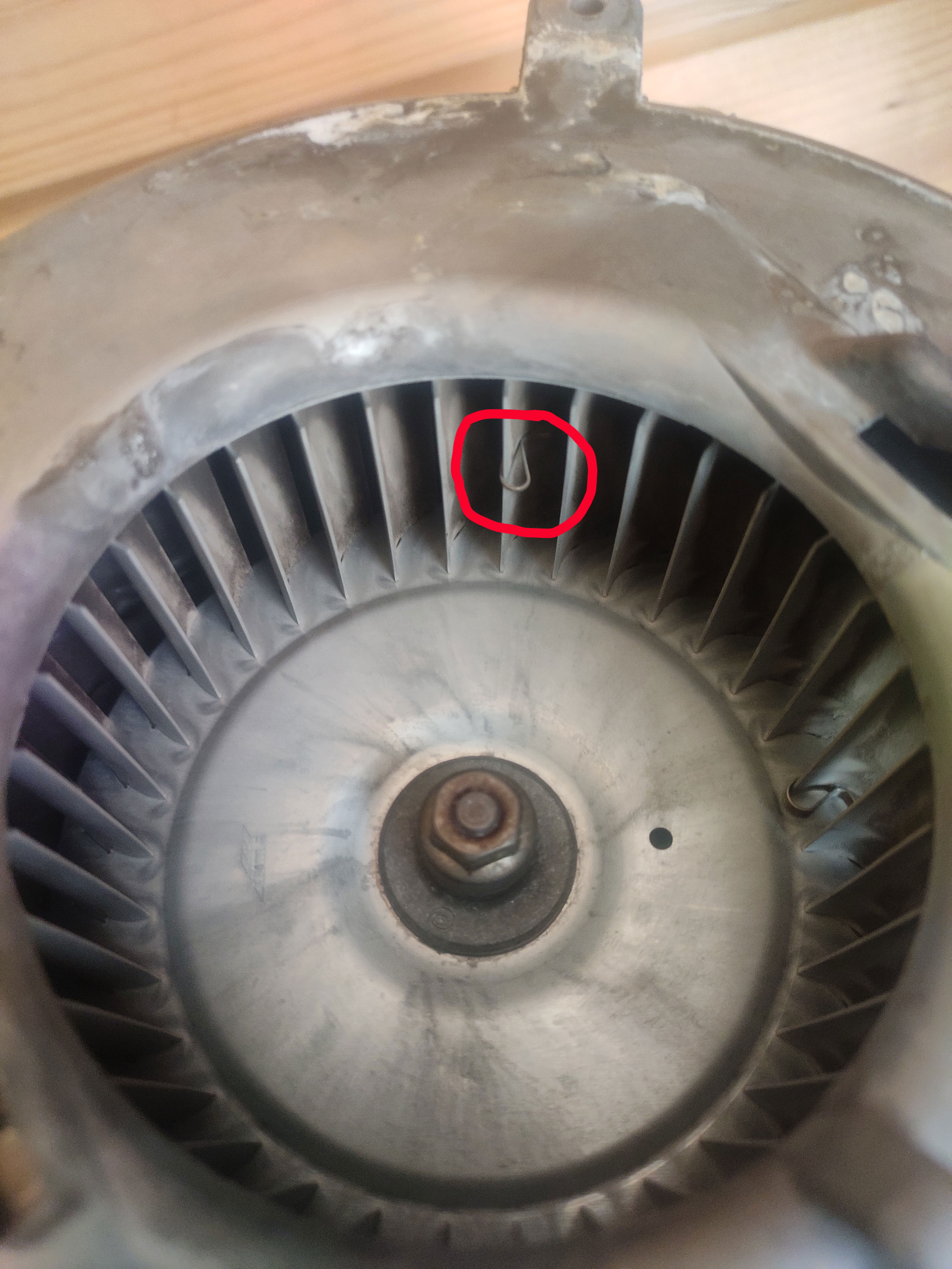

Отсоединил коаксиальный дымоход, снял аккуратно улитку. Внутри довольно-таки чисто было, я мыть не стал, но кисточкой везде нежно прошелся и потом еще пылесосом. Везде, где возможно, забрызгал силковым спреем. Покрутил, повращал и т.п. На вид все вращается ровно.
Вызвало настороженность, что один из балансиров расположен не на краю крыльчатки, как все остальные, а в середине (см. фото).
Такое может вообще быть или слетел? Но я его точно не трогал.
После обратной сборки и тестового запуска, к огромному сожалению, проблема не ушла
(((( - см. видео.
https://youtube.com/shorts/qlYY5dCMM6g
По-прежнему, непонятно, почему при работе котла в режиме ГВС подобный шум отсутствует. Получается, что при работе на отопление обороты вентилятора существенно выше? Или как еще можно объяснить это?

Да не смазаны подшипники (они там скольжения), передний сухой и при нагреве (выхлопом) начинает репеть, имхо. Силиконовый спрей, который для навесов, не подойдет, тут нужен высокотемпературный силикон. Не надо спешить, доставить масло в зону между подшипником и валом не очень просто и быстро, особенно переднего, надо запастись терпением. Моторное масло может и эффективнее было бы, но сожрет пластиковые шайбы, минералка и полусинтетика колом встанет быстро. А ещё можно купить новый вентилятор..., выбор всегда есть.
В 5 поколении котлов свой алгоритм регулировки оборотов вентилятора (долго описывать не буду).
