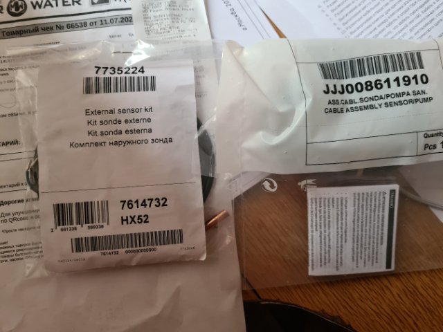

Имеется газовый котел Baxi Slim 1.400 iN
Сделал заказ у розничной интернет-фирмы датчик температуры бойлера для котла Baxi Slim KHW71408741
По факту курьер привез не тот датчик, который был на картинке продавца
по факту пришло два провода: один провод - это клеммная колодка BAXI JJJ008611910, а второй провод - это датчик температуры воды для котла LUNA 7735224 (7614732)...
Если бы я покупал эти два провода по-отдельности, то это стоило бы 2000-3000 руб., а не почти 10000 руб., который заплатил за датчик...
Фото прилагается
Продавец отказывается менять эти два провода на датчик, который я заказывал, ссылаясь на то, что теперь официально BAXI поставляет таким образом этот датчик (из двух частей)
Вопрос:
- правда ли, что это официальная замена от BAXI? или продавец лукавит?
- будут ли эти два провода выполнять свою функцию датчика бойлера КН для котла BAXI SLIM 1.400 iN?

7614732 - аналог 7735224 - подходит для Luna-3 и Slim. Это датчик
Датчик подходящий.
8611910 Кабель подключения насоса и датчика к Slim. Первый раз такую мульку вижу. Обычно берут или тупо датчик, или комплект KHW71408741-. Там шестиполюсная колодка и датчик. Подключить за 3 минуты. Но это денег стоит нынче 51 евро. Поэтому все колхоз устраивают и только датчик.
Что прислали вам - хз. Такого комплекта нет.

Один артикул на коробке - одно наименование к продаже. Как-то так.Basketron писал(а): 15 июл 2024, 12:17 правда ли, что это официальная замена от BAXI? или продавец лукавит?
Отправлено спустя 2 минуты 20 секунд:
Не хочется вас расстраивать, но оригинальный датчик стОит 16,50 евро.
Отправлено спустя 1 минуту 9 секунд:
Сдавайте с формулировкой "не подошёл". Попутно досудебку с копией себе пишитеBasketron писал(а): 15 июл 2024, 12:17 Продавец отказывается менять эти два провода на датчик, который я заказывал,
