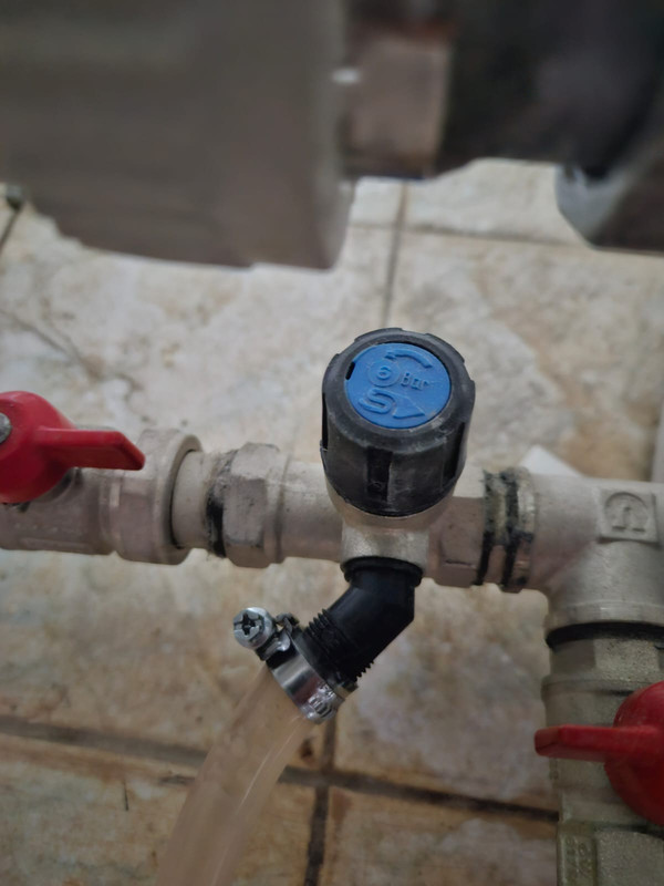

Прошу прощения за возможные ошибки в описании проблемы. У напольного водонагревателя постоянно течёт вода через нижний клапан. Звала мастеров, те сказали, что нужной запчасти нет в продаже и нужно менять весь агрегат. А он даже три года не отработал, и сам исправно греет воду. Подскажите, возможно ли починить мой водонагреватель?

Речь о клапане с фото? Так это аварийный клапан. К самому бойлеру он имеет примерно такое же отношение, как и краны рядом.
Нужно разобраться почему срабатывает аварийный клапан. Если он действительно не держит, то заменить обычным тупиковым из сантехмагазина. Взять на 6 или на 8 бар. Правда придётся малость узел перемонтировать.
А вот если в системе действительно давление растет так, что аварийнику срабатывать приходится, тогда уже смотреть почему так. Расширительный бак на ГВС обслужить или что у вас там на ГВС в хозяйстве стоит....
