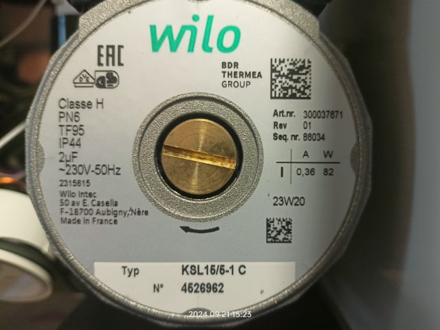

Циркуляционный насос Wilo ksl 15/5-1c
Сообщение cool0007 »
Всем привет, смонтировали котел Нова 14Ф, в котле установлен OEM насос Wilo, расшифровал характеристики, может кому пригодится при выборе котла. Композитный циркуляционный насос для систем отопления Wilo с воздухоотводчиком, вход - выход 1", напор 5 метров, 1 скорость максимальная, расход 750 литров в час. Для расчета, если у вас система отопления например имеет объем 50 литров, то данный котел обеспечит 15-ти кратную циркуляцию теплоносителя в системе при постоянной работе насоса.

Глупый вопрос, а что значит, напор 5 метров? Что он выше 5 метров не поднимет? То есть для трехэтажного дома нужно будет ставить еще один насос?
Сообщения: 13577
Благодарил (а): 88 раз
Поблагодарили: 1794 раза
Речь идёт о гидравлическом сопротивлении системы.
