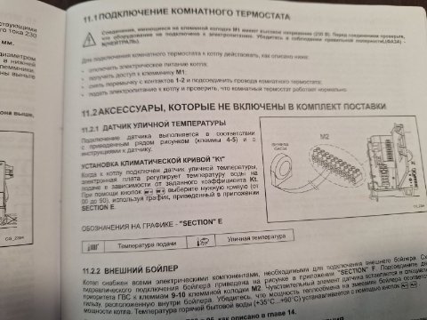

УСТАНОВКА КЛИМАТИЧЕСКОЙ КРИВОЙ "Kt"
Когда к котлу подключен датчик уличной температуры, электронная плата регулирует температуру воды на подаче в зависимости от заданного коэффициента Kt. При помощи кнопок выберите нужную кривую (от 00 до 90), используя график, приведенный в приложении SECTION E.

Bahus писал(а): 26 сен 2024, 12:53 Верно. Только не в сети нужно искать, а инструкцию на котёл прочитать.
в том то и проблема, не нашел всех ответов в инструкции
Bahus писал(а): 26 сен 2024, 12:53 Датчик-то какой купили? Тот? Куда-как подключили? Куда повесили?
Baxi KHG 714062111, правда он не подошел, он на 10кОм, для моей модели заменил термистор на 1кОм (как указано в инструкции).
Поставил на улице на стене, на северной стороне, в общем температура в меню котла с гуглом совпадает.
Подключил по инструкции на клеммы 4-5.
Добавил картинку с текстом. Т.е. таже инфа, регулировать кнопками +-.

Max77 писал(а): 26 сен 2024, 13:54 Там 10, установлено СЦ.
Эт чего за значение такое?
Ставьте 00, как в инструкции заводское. Только с этим значением вход будет работать как датчик уличной температуры.

Bahus писал(а): 27 сен 2024, 06:17 Эт чего за значение такое?
Поставил 00 (по умолчанию), теперь регулируется от 00 до 90.
Видимо СЦ поставил 10 в P06 чтобы работало без учета датчика, т.к. в то время датчик не подходил по параметру сопротивления.
Спасибо, благодарен за консультацию.
