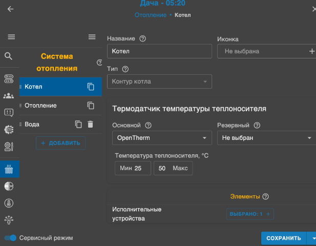

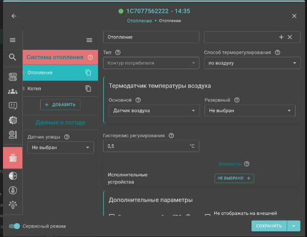

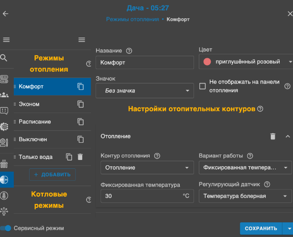

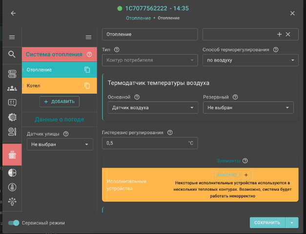

К baxi connect+ подключил датчики температуры rs485а все корректно, и поставил на подачу и обратку (были градусники на коллекторах, теперь все онлайн и статистикой), настроил работу отопления по температуре обратки (понизил до 10 киловатт котел еще), при наборе температуры согласно датчику отключается и включается когда температура падает согласно настройкам на 1 от указанной.
НО, насос в котле работает постоянно, хочу что бы отключался, как настроить?
Есть функция в baxi connect+ настройка по реле (термостату по сути), при настройке пишет ошибку прикрепляю скриншоты. Задача - настроить что бы осуществлялось отключение насоса при отключение отопления по данным температуры воздуха.
