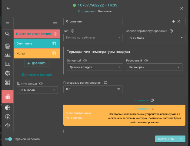

К baxi connect+ подключил датчики температуры rs485а все корректно, и поставил на подачу и обратку (были градусники на коллекторах, теперь все онлайн и статистикой), настроил работу отопления по температуре обратки - датчик температуры по воздуху (понизил до 10 киловатт котел еще), все работает корректно.
НО, насос в котле работает постоянно, хочу что бы отключался, как настроить?

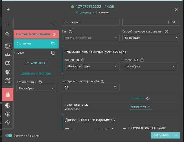

Есть функция в baxi connect+ настройка по реле (термостат по сути), при настройке пишет ошибку прикрепляю скриншоты. Задача - настроить что бы осуществлялось отключение насоса при отключение отопления по данным температуры воздуха. Подскажите пожалуйста.

я говорю о том что если настроить (я показал на скриншотах) управление по реле (при такой настойке насос отключается), то система пишет ошибку (на скриншотах видно) и настроить дальше работу, температуру темлоносителя и т.д. нельзя, и ошибку как убрать не понятно.

Насос останавливается если котёл управляется по температуре в помещении. По температуре теплоносителя насос работает не останавливаясь.
