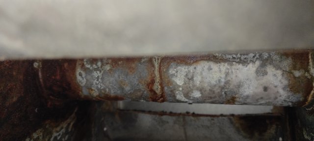

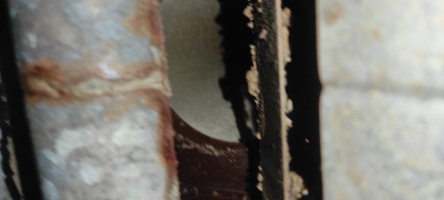

Добрый день. В камере сгорания появиллась ржавчина. Срок эксплуатации котла 7 лет. По бокам только налет, а вместе выхода вентиляции металл весь Ржавый. В чём может быть причина: в неправильной конструкции дымохода, либо в протечке котла? За 6 лет эксплуатации такого не наблюдал.

Атмосферник. Я такое видел когда дымоход криво сделан был. Конденсат лился назад на теплообменник и горелку. Опасно, чуть не сгорели, горелка во все стороны раскрылась, огонь в разные стороны валил.

Дымоход прямой и чистый(с небольшими наложения и нагара), тяга хорошая, плямя в горелке синие

Артур Г. писал(а): 08 окт 2024, 09:35Дымоход прямой
Уклон дымохода должен быть на улицу.

ну атмосферник, же. В смысле естественной тягой

Bahus писал(а): 09 окт 2024, 19:00ну атмосферник, же.
Ай, блин, точно! :oops:
