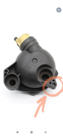

Здравствуйте, помогите пожалуйста с определением характеристик винта, который крепит улитку циркуляционного насоса снизу. То ли М4х0, 75 то ли М5?
Предыстория: видимо резиновые уплотнители подустали и стало сопливить место крепления улитки к трубке подачи воды в отопление. Винт сильно закис и пришлось его высверливать, теперь не могу понять какой был, вроде метчик М4х0, 75 хорошо и плотно закручивается, а вот винт с такими параметрами как будто маленький и не вкручивается. Насос грюндфос, котёл эконофор 24. Спасибо.

А болт с гайкой..., не?

Изначально отверстие глухое с внутренней резьбой. Поэтому хотелось бы не вносить в конструктив лишние отверстия.

Визуально вроде похоже на тот, который крепит вторичный теплообменник. Рядом в этой же гидрогруппе (выше и левее). Попробуйте переставить, а ну как подойдёт.

Котёл одноконтурный и в нём нет вторичного теплообменника

Александр54 писал(а): 12 окт 2024, 09:31Поэтому хотелось бы не вносить в конструктив лишние отверстия.
Так и подбирай болт под свои метчики (второй номер обязателен), ты ж уже внес конструктивные изменения, высверлив то, что не выкрутилось. ;) Теперь крутись из того что имеется, а не того, что должно быть. :)
