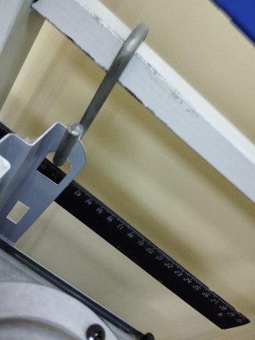

Ширина проушина примерно 17мм.
С другой стороны аналогичная, само собой.
