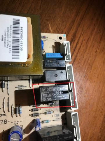

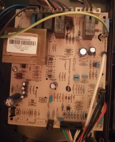

Здравствуйте, помогите, пожалуйста! Не запускается котел. При включении в розетку, работает насос, далее выдает ошибку 03Е, при нажатии кнопки ОК появляется ошибка00Е, затем исчезает, появляется ошибка 03Е и тишина. При поворачивании лопости вентилятора пальцем, она крутится. Коаксиальная труба чистая. Пневмореле-дуешь щелкает, контакты зачистили, результат-ошибка 03Е. Вызвали мастера, снял почистил вентилятор, почистил теплообменник, заменил пневмореле, фаза на контакте вентилятора есть, ошибка 03Е исчезла, мастер запустил котел. Котел поработал 1 час, затем остановился, ошибка 03Е,запах пластика. Снова вызвали мастера, теперь при замерах на вентиляторе фазы нет. Открыли плату, обнаружили подкопченую область платы. Фото платы прилагаю. Можно ли эту плату отремонтировать поменяв подгоревшие реле, как определить какие элементы платы нужно поменять, приобрести. Или необходимо поменять полностью плату?

Фото платы

Не надо экономить на спичках, покупай новую плату. Но, вентилятор в котле тоже плохо себя ведет, вал должен очень свободно вращаться, на форуме неоднократно упоминалось сколько оборотов он должен сделать, если его слегка рукой крутануть. Хотя бы десяток - другой, емнип, не старался запомнить т.к. мой критерий оценки - долго крутится после того, как котел его отключил.

Нужно внимательно посмотреть плату с обратной стороны,где пайка,часто бывает выводы реле плохо пропаяны,контакта нет между припоем и контактом реле,начинает греться вся дорожка,бывает и само реле ,подгорают контакты и тот же перегрев,до появления запаха

Релюхи можно заменить, они там вполне обычные, маркировка на корпусе есть.
Но, я думаю, что это следствие. Скорее всего вентилятор подклинивает (забиты направляющие втулки и т.п.) и даёт большую нагрузку. Отсюда и подгорание контактов реле.

Подгорело реле на вентилятор, ищу в Питере реле ALA2PF24 для платы, В МАГАЗИНАХ В ПИТЕРЕ НЕ МОГУ НАЙТИ. Подскажите, пожалуйста, на какой аналог можно это реле заменить?или может кто-нибудь посоветует продавца в Питере.

Я купил себе в прок, чтобы было. Они есть на Али https://aliexpress.ru/item/1005005943818465.html правда долгая доставка, но и на О3 тоже появились https://www.ozon.ru/product/rele-ala2pf ... 998327635/.
Но можно подобрать любое на 24 В, вентилятору достаточно одной группы контактов.
