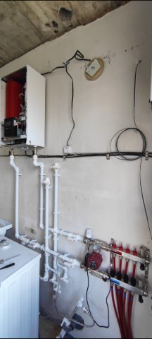

Первый запуск Ампера Плюс 9квт, котел новый с упаковки, на данный момент только для теплого пола.
Теплоноситель подали, систему прокачали, насос работает, все краны открыты(циркуляция идет)
Как только включаю кнопку вкл/выкл сразу начинается писк и ошибка е02(перегрев теплоносителя), отрубаю автомат и запускаем только автоматику ошибка е02 не пропадает ну и соответственно появляется ошибка что нет питания

Точно циркуляция есть? С насоса воздух согнали, вал прокрутили?
Термоголовку смесительного клапана на всю выкрутите. И вентили подающего коллектора тоже на всю. Фиг с ним разбалансируется, потом выставить можно будет. Фильтр проверить, хотя вроде нечему там прилететь, один пластик в системе.
Нельзя исключить и неисправность датчика. Прозвоните на холодную всю цепь плата-термостат перегрева-плата.

Как писали выше все пооткрывал на максимум, открутил винт на насосе провернул крыльчатку, через аварийку за насосом чутка слил воды, а она как фанта на цвет, пролил до чистой, почистил косой фильтр(на нем мелочь была), залил снова воду до 1,5атм в систему.
Включаю, а ошибка на никуда не делась.
Отключил/подключил датчик ошибка вылезает одинаково
Сам датчик дает короткое на тестере, сопротивление скачет(как прижать щупы)
Самое странное то, что ошибка вылезает сразу

Не, ну он и должен быть нормально замкнутым. Ну а то, что сопротивление скачет, так это не к нему вопросы.
Отправлено спустя 10 минут 39 секунд:
Попробуйте использовать меню монтажника 6.0. Правда я не уловил логики, то ли котёл будет игнорировать ошибку, то ли он её сбросит.
Ну и по хорошему сбросить бы настройки меню монтажника и меню сервисника до заводских. Ну и прошивку, на всякий случай, свежую накатить, если таковая имеется.

А вот никто НЕ угадал в чем проблема!
В бошку входит шлейф на 24пина, так вот один из контактов был не доткнут на заводе при сборке!!!
Доткнул его вровень совсеми остальными и УРА котел запустился и греет

Ты не поверишь, но эти манипуляции (с разъемами и проводами) первое, с чего начинается диагностика, т.е. осуществляются по умолчанию, поэтому тут и не озвучиваются.

burundel, какой именно контакт был нарушен? У меня Ampera Plus 12, практически новый. Ошибка эта вылетает но не всегда сразу

burundel, как ты и сказал, в моей ampera 12 plus точно такая же была ерунда. Вот приехал на дачу, доткнул контакт и вуаля, все заработало.
Спасибо добрый человек, за данное сообщение! Я всю голову уже сломал до этого )
