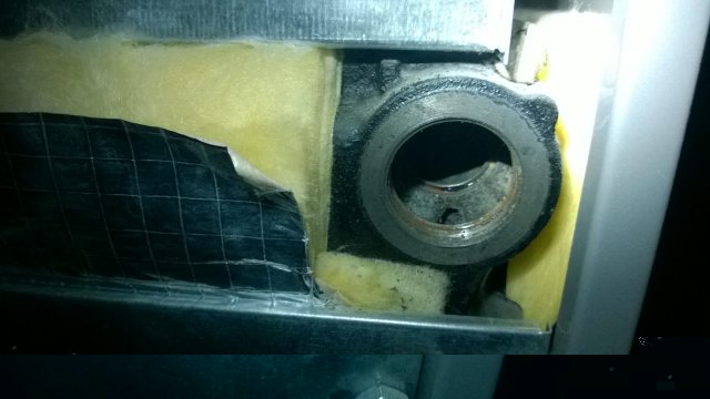

По какому стандарту выполнена резьба на подаче и обратке котла BAXI Slim 1.400 iN:
1) DIN 2999 (ISO7) Rp 1 1/4 (внутренняя цилиндрическая резьба)
или
2) DIN 259 (ISO228) внутренняя цилиндрическая резьба G 1 1/4" или G 1 1/4" A?
Какое уплотнение обычно используете?
И какая резьба у газа R3/4 или G3/4"?

Какая резьба у котла?
В немецком стандарте DIN 259(соответствует нашему ГОСУТ 6357) указано, что G резьба не предназначена для уплотнения в резьбе, она предназначена для уплотнения с помощью прокладки.
Длина резьбы обратки приблизительно 11,5мм, подачи 12,5мм, при минимально допустимой от 13мм по стандарту ГОСТ 6357. На котле явно предусмотрена плоскость под уплотнение, правильно я понимаю, что нужно искать фитинг под уплотнение с прокладкой и не пытаться использовать лен и герметик в резьбе?
-Ev_17 писал(а): В немецком стандарте DIN 259(соответствует нашему ГОСУТ 6357) указано, что G резьба не предназначена для уплотнения в резьбе, она предназначена для уплотнения с помощью прокладки.
-4.1. В условное обозначение трубной цилиндрической резьбы должны входить:BAXI-Ural писал(а): ГОСТ 6357-81
- буква G, обозначение размера резьбы и класс точности среднего диаметра. Условное обозначение
для левой резьбы дополняют буквами LH.
Согласен, об этом в описании к котлу вообще ни словаplehan писал(а): В условное обозначение трубной цилиндрической резьбы должны входить:
- я предположу ,что если котел для РФ то ДИН не применяется при производстве, применяется ГОСТ .Ev_17 писал(а): Согласен, об этом в описании к котлу вообще ни слова
А насчет уплотнения пусть выскажутся официалы .
Вы правы, это соединение под прокладку...
Хотя обычно этим не заморачиваются, хишь бы не текло...
- тогда вопрос ,что за фитинги производимые (продаваемые) на территории РФ подойдут для такого соединения ,например сталь . Резьба на котле внутренняя .Или переходник и к токарям ?BAXI-Ural писал(а): Вы правы, это соединение под прокладку.
