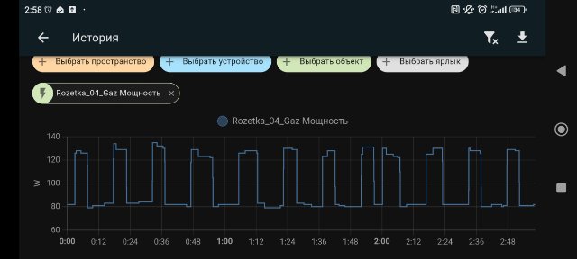

Добрый день, извиняюсь, что в чужую тему.
Наконец, стал счастливым обладателем газа и газового котла. Уже неделю притираемся друг к другу, наблюдаю аналогичную автору ситуацию, при установленной температуре (условно) 35 градусов, быстрый нагрев до 40градусов за 1-2 минуты, потом выключение, температура быстро падает до 29градусов и котел сразу включается опять. Повышение температуры отопления до 40, 45 и 50 гр не изменяет ситуацию, примерно аналогичные интервалы включения и выключения.
Очевидно, что СО не успевает забирать мощность котла.
Что есть:
1. Двух этажный дом 120кв.м., первый этаж теплые полы, второй радиаторы.
2.Расход судя по датчикам через радиаторы не менее 8литров в минуту, через полы не учесть, там свой контур. Расход по мне приличный.
3.Потери тепла дома по данным работы электрического котла - 3кВт.
Теперь, что сделал чтобы изменить ситуацию, уменьшить мощность котла и увеличить интервал прогрева носителя.
Так как у меня стоит сразу за стеной индивидуальный ГРПШ со среднего на низкое давление, то я прикрыл входной кран перед котлом визуально контролируя розжиг гарелки, чтобы он был стабильный, а горелка зажигалась вся. Наблюдаемый результа по i07:
1. Отопление всегда все равно греется на минимальной заводской мощности 30 (ниже 30 никогда не видел, хотя пытался ставить макс мощность 20).
2. ГВС начинает разогревать теплоноситель на мощности 230 (не 100, а именно 230) плавно снижая при достижении температуры 80градусов до 30.
3. Котел включается четыре раза в час.
Визуально и по режимам меня все устраивает. Приложил график по потреблению котла, видно включение турбины. Теперь вопросы:
1. Прикрытие газа котлу - это нормально? Притом что горелка работает норм. Не может ли так быть, что газовики настроили избыточное давление на ГРПШ, из-за чего котел не регулирует мощность в широком пределе?
2. Где настроить гистерезис по ТН отопления? сейчас -5 от уставки нагрев, +5 выключение.
3. Подскажите модель беспроводного термостата пожалуйста. Или может у кого был опыт завести управление котлом в контур умного дома, но с резервированием обычным механическим термостатом с большим гистерезисом. Я правильно понимаю, что запрос на включение горелки это замыкание контакта (сухой контакт), то есть можно дублирование реализовать реле от умного дома и от второго термостата с большим гистерезисом?

3. Судя по скрину - у вас один из Зонтов стоит? Если да, то какой именно. И как подключен - вместо реле или по цифре? Так-то у Микролайна есть свои беспроводные датчики. Нужно смотреть мануал, чем и каким количеством умеет управлять именно ваш контроллер.

пробовал ((( судя по i07 минимальная мощность 30, ниже он не опускается, хотя явно чувствует, что скорость роста температуры теплоносителя большая и снижает в заводской миниму 30.
3.
нет, сейчас регулировка по ТН (без термостата) и задержка между включением 10минут, получился режим, что на изображении. Принудительно уменьшив подачу газа растянул интервал нагрева ТН, чтобы хотя бы примерно один раз успевал прокачать теплоноситель через батареи. Батарей 5шт. по 10 секций.

Добрый день, большое спасибо за ответы.
На всякий случай, так как, возможно, про тактование будут читать и другие, такие же как и я, новые пользователи котла, то напишу к чему пока пришёл, чтобы остальные не совершали моих ошибок. Неконтролируемое перекрытие газа краном и мне не очень нравится, хотя это реальный выход зажать временно мощность котла, так что всё же продолжил попытки настроить котел.
Так же предположил (хотя это не совсем так), что более длительный режим работы котла на нагрев, за счёт принудительного снижения мощности краном, увеличивает потери и снижает КПД, так как получается, что мы больше времени обогреваем холодный уличный воздух.
(но это дискуссионный вопрос, так как нужно замерить реальное суточное потребление, пока данных не достаточно, позже отпишусь. Предварительно получалось, что расход с прикрытым краном был 12 кубов газа в сутки (или 108кВт*ч), то в режиме с открытым краном 20кубов, но повторю, информации не достаточно и дом не вошёл в равновесное состояние по теплу).
Часы наблюдения за котлом, горелкой и режимами дали свои результаты.
Собственно к чему я пришёл со своим котлом.
1. Основной чрезвычайно важный параметр от тактования в моём случае - это P17 время между запусками горелки. Но он применяется не сразу, а к следующему циклу, по этому приходится ждать довольно долго (бывает три и более цикла работы отопления), чтобы оценить результат (вообще в настройке котла видимо спешить вообще нельзя).
2. Второй важный, но сложно заметный параметр - это P21 скорость изменения температуры теплоносителя. Это вынуждает при P15 установленной максимальной мощности горелки 50% быстро снизить ток модуляции до 30 единиц. А P15 50% позволяет иметь резерв по мощности на холодный период (хотя может оказать, что P15 вообще мало влияет, так как в данном случае управляющим является параметр P21). Я не заметил влияние P21 на ГВС, так как ГВС всегда стартует и большую часть нагрева идёт на P04 (230 единиц при 100% и на 170 единиц при 75% в моём случае)
3. И самое в моём случае важное - нужно значительно поднять температуру контура отопления, в моём случае, что был эффект 50 градусов.
Бонусом этого решения является то, что на контуре теплых полов (при устаноленых 28'C узла смешивания) всегда есть запас тепловой мощности теплоносителя.
4. Так и не смог P12 поддерживаемая разница температуры P12 в каком режиме влияет, только ГВС(?).
Что в итоге имеем в установившемся режиме (не до конца ещё установившемся). Отдельно отмечу циклы работы подогрева бойлева ГВС (без отбора самого теплоносителя), тепло бойлера забирается циркуляционным насосом, таким образом его приходится подогревать каждый час (температура бойлера косвенного нагрева сейчас 50). Так вот бойлер прогревается, но к сожалению, тут даже при всех настройках теплоноситель перегревается до 90 градусов и котел один раз тактует.

Интервал 10 минут между включениями горелки позволяет при объёме теплоносителя 50литров в контуре радиаторов (без учёта контура поля) и расходе 6лититров, хотя бы один раз полностью прокачать теплоноситель и распределить энергию по контуру отопления.
За час имеем четыре цикла включения отопления по 5-8 минут, что соответствует порядка 20 минутам из 60 работы котла в минимальном режиме 9кВт или (а тут бинго) 3кВт*ч энергии в час, что соответствовало работе электрического котла или общим потерям энергии дома в октябре месяце (сейчас примерно такая же температура +-). Что удивительно и неожиданно, так это то что это очень близкое приближение к реальным теплопотерям, хотя даже если бы отличие было в два раза это тоже было бы хорошим приближением. А вот фактический расход газа смогу оценить только через неделю, по факту сбора статистики.
Так как всё же пришлось поднять температуру теплоносителя, то температура в доме выросла. Ну и текущие настройки котла Повторю, что всё выше описанное - это с позиции нового пользователя, который с котлом только две недели, но насмотрелся на него несколько часов, с целью вывести котел из режима тактования, что пока в общем-то получилось. В дальнейшем выход вижу - это установка реле управляемого умным домом (home assistant) по данным датчиков температуры, уменьшение время включения между горелками и повышение температуры теплоносителя, чтобы по запросу дома на подачу тепла оперативно его подавать, а в контуре пола иметь запас по мощности за счёт контура радиаторов (по сути запрос тепла по датчикам температуры увеличит гистерезис работы батарей).
Не знаю, но надеюсь, что мой опыт новичка другим новым пользователям котла будет полезен.
