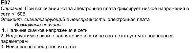

Выскачила Е07 после отключения электричества. Сейчас на фазе 223В. Ошибка висит и котёл не работает ни на отопление, ни на гвс. Подскажите мастера, что делать? Сбрасывать ошибки пробовал. Спасибо
Сообщения: 13196
Благодарил (а): 84 раза
Поблагодарили: 1725 раз
Baxi Eco Nova 24f ошибка Е07
В описании ошибки написано, что в сети напряжение меньше 150 вольт. Не очень понятная ситуация, если по вашим замерам 223В.
Кнопку сброса подольше подержите.
Если стоит стабилизатор - попробуйте без него.
Если стабилизатора нет - возьмите (если есть у кого), попробуйте с ним. Желательно нормальный инверторный.
