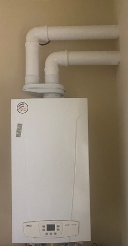

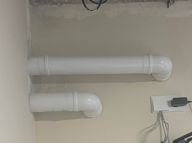

Здравствуйте! (Я не специалист,без исходная ситуация приходится брать в свои руки)
BAXI eco home 14f
От застройщика установлен раздельный дымоход,80той трубой отводы просто уходят в раздельную шахту внутри нее гильзы нету и тд.
Вверху на крыше,все выводы + вытяжка кухни находятся под одним большим грибком(как и соседские)
К проблеме-постоянные проблемы с вентиляцией,неадекватная работа котла,запах.
Если работает полностью с закрытой камерой,горелка может просто сама затухнуть и просто перестает греть воду,хотя кран с водой не кто не закрывал.
Спасаемся тем что открываем заглушки сверху котла начинает более менее адекватно работать.
Но если окна закрыты,любая вытяжка на кухне/сан.узле при работе тянет все с котла внутрь квартиры.
Приоткрытых окнах все более менее стабилизируется,хотя бы отсутствует обратная тяга прям горячего и вонючего воздуха от котла.
Хочу продолжить аналогичной трубой до крыши дома,вывести из выше гриба(от застройщика) разделить из по высотам и тд.
Встал вопрос как грамотно это организовать в моих реалиях,что бы решить данную проблему радикально и полностью(дышать этой историей в 3-4утра неожиданно в страхе просто угореть)
Специалистов в городе даже по газовым котлам нету,по вентиляции вообще не к кому обратиться.Застройщик/УК им все эти проблемы не интересны.Во всем доме большие проблемы с вентиляцией в каждой квартире.
Вызывали аварийных газовиков,повесили пломбу на кран(закрыв газ) оставили нас на сутки без отопления/ГВС.Застройщик отправил им схемы,сказали что все ок и мы заплатили им 3т что бы открыли газ,на этом все.проблема не решилась,осталось все на местах.

Тогда в обязательном порядке официальное письмо в УК. Пусть решают. Коллективный дымоход это не ваша головная боль
Отправлено спустя 2 минуты 4 секунды:
Поясню. Котёл работает нормально. Проблема в кривой приточно-отточной системе котла. И с этим уже управляйка должна разбираться

Да,это все прекрасно понимаю.
Меня просто проблема эта особо не тревожила,недавно заехали
Дому 2 года,проблема почти у всех.До сих пор не кто нечего не решал,официальные претензии были и тд.Все не тормозах опускают.
Просто ситуация индивидуальная,мы сделали перепланировку(убрали дверь с оконным проемом на теплую лоджию) остальные решают проблему так что просто закрывают дверь на балкон и забывают об этом.
У меня этой перегородки нету,ситуация острая…
Понимать в каком направление плыть…
Плюс у них специалистов нету,понимать как решить вопрос(с вытяжкой косяк огромный во всем доме,на стадии инжинерки просто полный провал)
