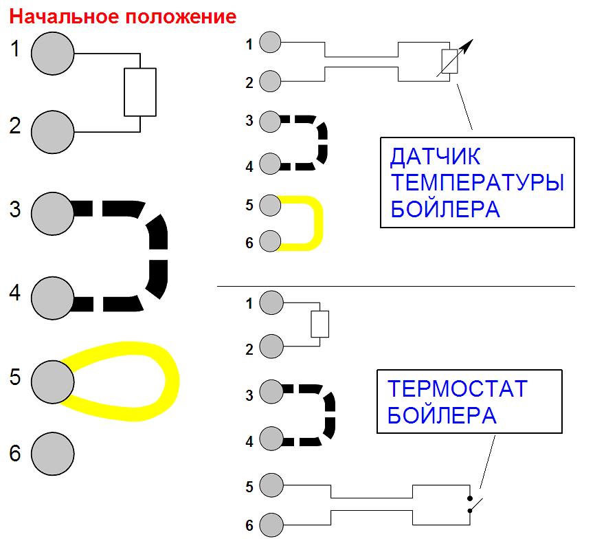

Ситуация с подключение «чужих» бойлеров к котлам серии Slim довольно распространенная и решается следующим образом:
1) если бойлер имеет встроенный термостат. В этом случае с контактов 5 и 6 клеммной колодки котла (см. схему) убирается желтая перемычка и к ним подсоединяются контакты термостата бойлера (полярность контактов не важна) . При этом сопротивление, расположенное на контактах 1 и 2 остается на месте.
2) если бойлер имеет встроенный датчик температуры (либо пустая колба для датчика температуры). В таком случае следует произвести следующие действия: убрать сопротивление с контактов 1 и 2, и на его место завести контакты датчика температуры от BAXI (код для заказа KHG 714061911). Датчик температуры помещается в колбу бойлера. При этом контакты 5 и 6 следует замкнуть (см схему)
