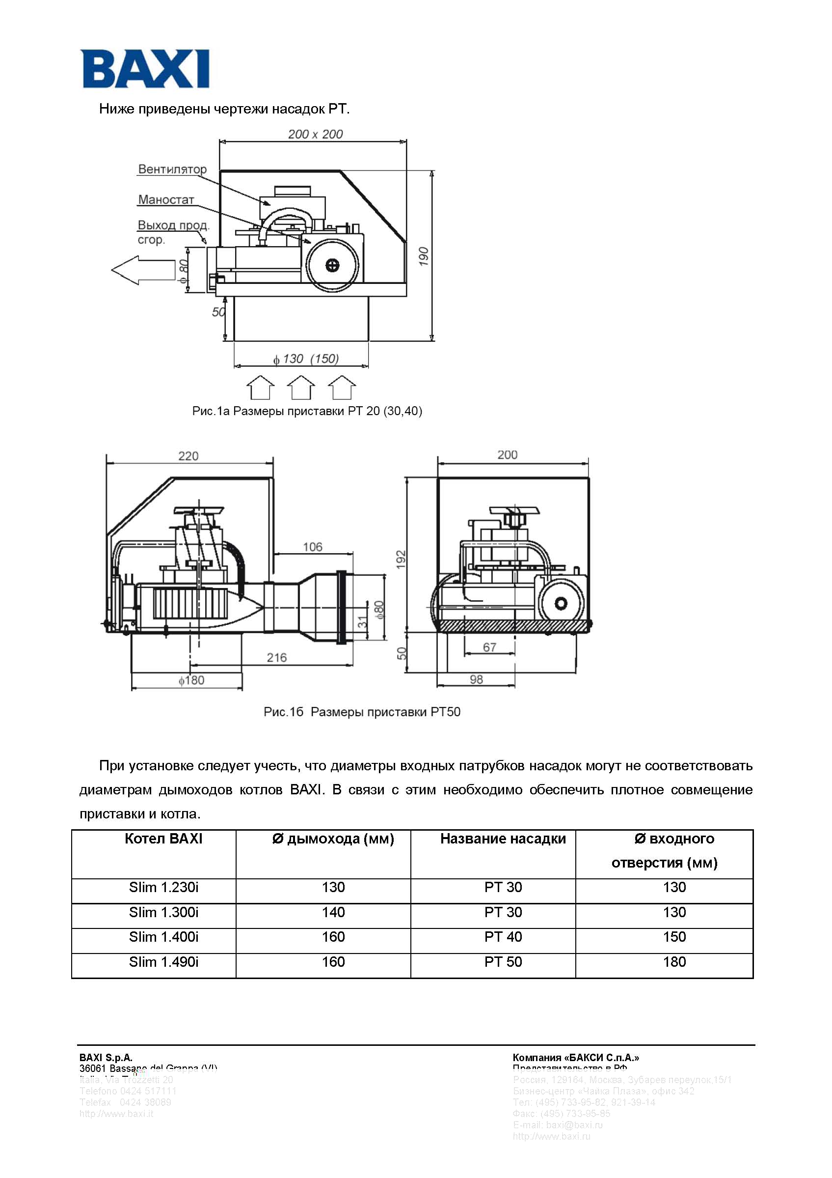

Да, возможно, во вложении письмо по этому поводу. Если котел еще не куплен рассмотрите альтернативу чугунным котлам - конденсационные котлы. Они все с закрытой камерой сгорания а мощность котлов вплоть до 320 кВт
