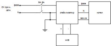

Живу в деревне в частном доме. В дом по столбам открытыми проводниками приходит «фаза» и «0». Были случаи обрыва «0», попадания «фазы» на «0» и др. непонятные явления в сети после которых через дом по улице выгорали телевизоры, холодильники, газовые котлы и др. устройства. Хочу сделать следующую схему с заземлением для своего котла. Жду критики. Спасибо. P.S. Хороших электриков нет.

Еще вопрос: необходимо развязывать "землю" которая приходит от газовой трубы со своим контуром заземления?

Наверное нужно развязать, поставит диэлектрик вставку между трубой и шлангом
