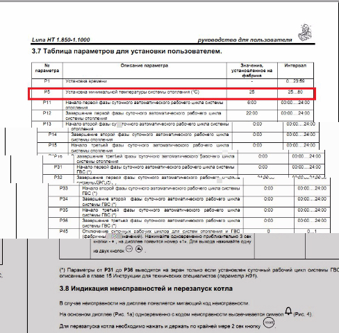

Добрый день! Котел baxi luna ht 1.1000. Как уменьшить или увеличить дельта t, диапазон температур, между включением и отключением котла? Есть информация, что эти параметры зашиты в плату и изменить их нельзя, что дельта t (между включением и отключением) установлена в прошивке платы. Получается, что при увеличении или уменьшении параметра максимальной температуры теплоносителя, дельта t остается неизменной в своем температурном диапазоне, а перегрев теплоносителя при отключении котла, относительно заданной температуры, составляет 5-7 градусов и включение горелки происходит при остывании относительно заданной температуры на такую же дельту. Следовательно, дельта t получается 10-14 гр.С Если изменять, максимальную рабочую температуру теплоносителя, например на 80 гр.С, то дельта получится в диапазоне от 85 (87) до 75 (77) гр. Если установить 60, то дельта от 65 (67) до 55 (57) гр. И вот сам вопрос, если дельта dt -constant, по своей величине от 10- до 14 гр.С (зашиты в плату) то, тогда, для каких целей настроечный параметр P5 -который доступен пользователю (и его изменение ни на что не влияет?) Если с его помощью не удается расширить dt (она прошита) для чего он нужен ??? om44@mail.ru

по параметру H525 сказано, что "Максимальный дифференциал температуры, при которой происходит выключение горелки в режиме работы котла на систему отопления " = 5 гр.С. Следует ли это понимать так, что при установке +75 гр. С максимальной температуры на котле, котел выключится на параметре +80 гр. С (75+5=80)? Здесь как бы все понятно. И снова возникает вопрос, для чего тогда Р5? В общей инструкции на котел сказано, что Р5 - "Установка минимальной температуры системы отопления" с интервалом от 25- до 80 гр.С.А в инструкции на контроллер AGU 2.310, ссылку на который Вы указали, по параметру Р5, сказано, что P5 - «Установка пониженной комнатной температуры. Примечание: с датчиком уличной температуры = 16°C; без датчика уличной температуры = параметр 503» Но, описание значение параметра 503, не оказалось, ни в общем руководстве на котел, ни в инструкции на контроллер AGU 2.310? В каком, еще руководстве, можно прочитать про параметр 503? И почему описание параметра P5 в общем руководстве на котел и в инструкции на контроллер AGU 2.310 совершенно разные?

Это называется трудности перевода. Выскажу свое мнение, если не прав поправят. Как я понял Р5 - "Установка минимальной температуры системы отопления" правильней будет читать "Отопительный режим с пониженной температурой (ночной режим)" или еще его называют "Экономичный". По п.п. 3.3 инструкции "Регулирование максимальной температуры системы отопления" Вы устанавливаете температуру теплоносителя для нормального (обычного, когда можно по дому ходить в трусах) отопительного режима -дневной режим. По п.п. 3.6 "Регулирование минимальной температуры системы отопления" Вы устанавливаете температуру теплоносителя для ночного режима, когда надо спать под двумя одеялами, либо вас нет дома. Судя по всему, при отсутствии датчика наружной температуры, значение пониженной температуры теплоносителя записывается в 503 регистр.
В ручном режиме управления Вы выбираете кнопкой "MODE" "солнышко" или "луну" соответственно дневной или ночной режим, либо это время перехода задаете в суточной автоматической программе. В зависимости от режима котел будет поддерживать разную температуру в системе отопления.
Теперь если имеется датчик наружной температуры. Как происходит регулирование температуры теплоносителя в дневном режиме все понятно, описано в инструкции, а как происходит регулирование в режиме с пониженной температурой - ничего сказать не могу, не разобрался. Давайте подождем ответ более компетентного специалиста, мне тоже будет интересно.
