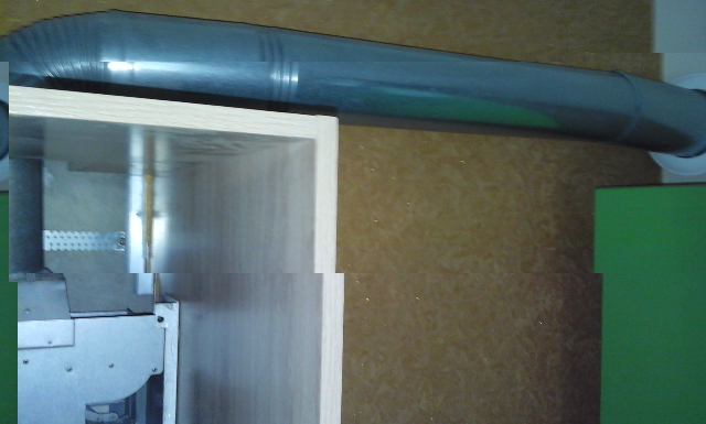

здравствуйте! перерыл весь интернет, проблема такая - ошибка Е03. вычитал, что проблема с прессостатом. открыл панель, ничего похожего по описаниям не нашел ( реле с подходящим к ней проводками и прозрачными трубками ). смотрел и по фото как они выглядят но не нашел. еще прочел, что проблема может решаться из за нехватки воздуха - как решение предлагалось проверить работу с открытой защитной панелью. снял, попробовал все равно выкидывает ошибку. приложу фото, кто нибудь может отметит на фото где должен располагаться прессотат. и может кто нибудь сталкивался, какие могут быть решения.
и еще. проблема возникает только в режиме "нагрева отопительной системы". т.е. когда на летнем режиме ошибки не бывает. на даже сейчас, когда температура на улице все еще плюсовая, начало показывать пресловутую Е03..( кстати слышно как вращается вентилятор. видимо, проблема тоже не в нем

Я вас порадую. А может огорчу. В вашей модели ни пневмореле, ни вентилятора нет. Так что чего уж там у вас шумит - одному богу известно.
У вас котел с открытой камерой сгорания и естественным дымоудалением.
Вариантов 3:
1. Плохой приток воздуха в помещение.
2. Плохое дымоудаление.
3. Датчик тяги (термостат).
А еще у вас очень короткий разгонный участок на дымоходе. Да и сам дымоход так себе...
Отправлено спустя 1 минуту 51 секунду:
А еще у меня сложилось впечатление по фоткам, что вы его в коробас какой-то утолкали, где ему вообще дышать нечем.

То скорее всего редко делается, теплообменник зарос, тяга и так плохая судя по фото, подмыть теплообменник, почистить канал.
