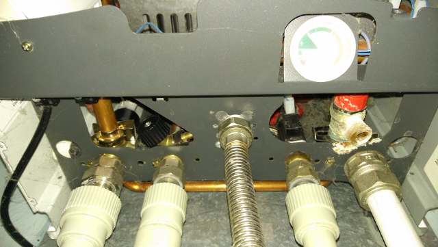

Здравствуйте. Подскажите, пожалуйста, как правильно слить воду с котла BAXI Main Four 24. Где конкретно крутить и как крутить. Желательно с указанием на схеме. И Куда подставлять ведра?

Мне нужно подкачать расширительный бачок и перепаять трубу отопления, из указанного прошу сообщить информацию о сливе воды с системы.

В системе свой сливной кран должен быть. Через него и сливать.
Для расширительного бачка можно только с котла слить. Отсекаем систему, открываем сливной вентиль котла. Маленький, беленький. Снизу слева. На картинке буквой B обозначен. Воды в котле не особо много.

А сливаться будет откуда???

На сливнике свое сопло есть. Оттуда и будет

RADAR писал(а): из контура отопления.. :) котла
Я так понимаю там такая пимпочка... (как в Собачьем сердце), около вентеля на нее надо надеть трубку - все верно?

Bahus писал(а): На сливнике свое сопло есть. Оттуда и будет
Спасибо большое за помощь, я ее на фото увидел ) Без нормального света не было видно, а на фото со вспышкой всё мне стало ясно теперь :)
Спасибо еще раз всем за помощь!!!
