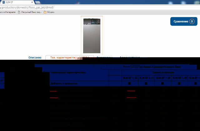

Здравствуйте, Всех с Новым годом!
Приобрели котел в августе Baxi Slim EF 1.22. Два месяца проработал прекрасно установленные 50 градусов набирал отключался и упав до 40-45 включался. Потом в ноябре начались проблемы температура падала а котел не включался. Вызвали сертифицированного мастера. Замерили тестером подачу напряжения с термопары на "клапан" (не знаю как называется, но служит для включения основной подачи газа для подогрева). Он показал что для включения основной подачи необходимо 131-132 mV. С 123-130 mV этот процесс идет долго и котел успевает остывать. Поменяли термопару на аналогичную. Разницу не заметили нагрев был так же долгим. Продули форсунку и вставили на место. Специалист уехал так как все работало. После таких манипуляций его хватило до этих январских праздников. С 1 январе и при наступлении холодов он опять начал прекрасно нагревать и долго не включаться. Котел установлен на кухне. Кухню от улицы отделяет неотапливаемая пристройка. Посидев с тестером несколько часов несколько дней заметил, что если дверь открыта определенное время в процессе того как котел не включился то напряжение на клапан падает до 123 mV. Так как Дверь не открывать нельзя старались это делать когда он греет. Но сегодня и это не помогает так как холоднее и холодный воздух все равно снизу. Прошу помощи так как очень хочется перестать зависеть от котла. Заранее спасибо и удачных новогодних праздников.
