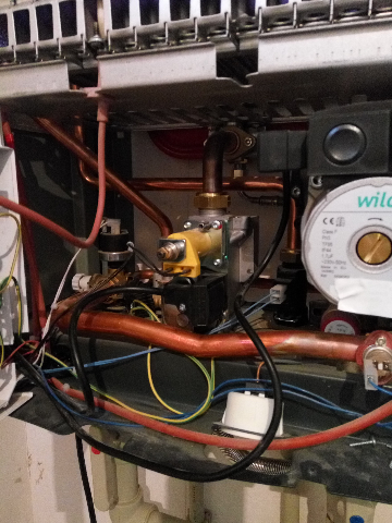

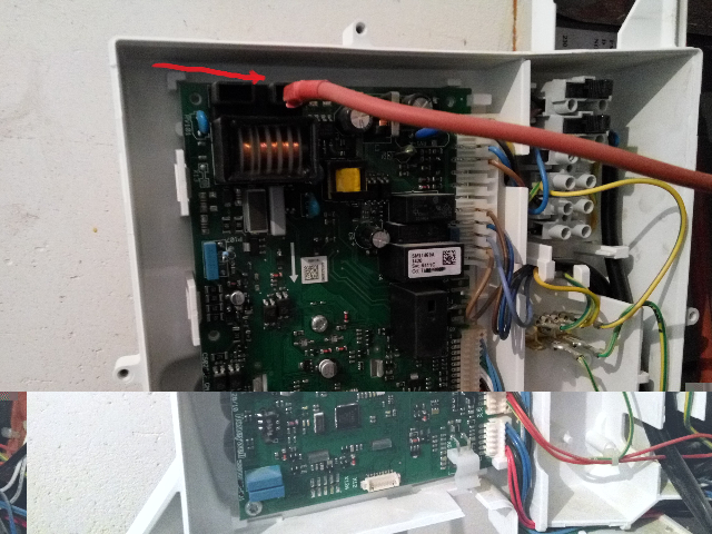

листая страницы интернета нашел ещё один вариант прозвонки, кабеля который на пьезу идёт..на фото:
снял этот кабель (от пьезы) поставил на "нож" один щуп тестера, а второй щуп на корпус котла
(не знаю почему так сделал:), короче после того как меня долбануло током, ЗАШИПЕЛ заветный газ.клапан......моей радости не было предела. Вернул всё к исходному положению вещей, и снова поставил на перезапуск...
