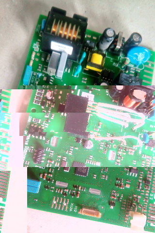

здравствуйте столкнулся с такой проблемой при включении питания происходит перезапускания котла с включением вентилятора вытяжки и цифрами е 00 затем 888 со всеми значками на экране и так без остановки.
Разобрал котел проверил визуально плату видимых повреждений не обнаружил, полез на форумы ответов мало но нашел 1) внутреняя ошибка программы е 00 умерла плата востановлению не подлежит 2)рэле 4 к залипший контакт Но узнав цену на плату 13 700 на 16.06.16. показалось очень дорого и залезать в брилиантувую плату сам побоялся. пригласили мастера газовщика по обслуживанию импортных газовых котлов он посмотрел проверил и сказал что все исправно и предложил плату отвезти специалистам электронщикам Отвезли специалистам, специалисты проверили плату и сказали плата исправна.Дальше позвонили другому фирменому газовому мастеру он приехал сделал обслуживание котла 4000 дальше заменил плату на новую работа 1600 заплатили ему за дорогу 1600 8о км ему в один конец считайте! и плата 13700 новая. старую он поставил но она не работала опять ошибка е 00 и он сказал что плата умерла,готовте денежки. 20 900 рублей. вот так ребята. Ну теперь я со старой брилиантовой мертвой платой остался один на один и терять мне было нечего разобрал я крышку рэле на плате к4 и один контакт внутри был залипшим я взял надфиль зачистил контакт поставил плату на место новой, старую мертвую и о чудо котел работает. Теперь у меня запасная плата за 13 700 лежит в шкафу. Вот ребята думайте- не бойтесь работать руками и головой эксперементируйте А мастеров дормоедов нечего кормить кроме того что пылесосить их не чему не учили или у нас такие мастера в рязанской области. Хотя все хотят кушать. :

Свои 5 копеек вставлю. Которые, естественно, уже неоднократно вставлялись на форуме.
1. Официально платы считаются неремонтопригодными. Только замена. Чего вы там наколдуете - ваша беда будет (не дай Бог, конечно).
2. Нафига отдавать деньги, коли вам не починили котел. Ну ладно, профилактику вам сделали, ладно дорога. Но покупка платы и ее замена (1600 ни фига себе), после чего котел все равно отказался работать - да выставляйте вы таких ломастеров за дверь. И денег им никаких не давайте. Сами же плодите долбодятлов таких.

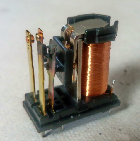

3. Теперь по сути. Реле просто так не подгорают. Вы почистили контакт, убрали симптом. В этом смысле я понимаю, о чем Garry говорит. Но без устранения причины подгорания вы так и будете с ним маяться. И это тоже до хорошего не доведет.
Определяйте, на что реле пробрасывает напряжение - разбирайтесь с прибором. Это или вентилятор или насос или сервопривод треххода. Вроде все. Что-то из этого с офигенной нагрузкой вращается. Отсюда и перегрев с подгоранием.

Огромное спасибо! Прочитал, нашел реле, почистил контакт, все работает.

Здравствуйте. Была такая ошибка на котле BAXI mainfroto 18. Вышла ошибка E00, котёл выключается и пытается запуститься снова и так по кругу. Вызвал "мастера", который с радостью собщил мне что ремонт стоит 11500 + работа. Я сказал что бы он шёл домой с богом
. Решил сам посмотреть в интернете что и как. Сам разобрал котёл, запустил его, банально стал трогать реле пяльцами и определил что одно очень нагревается. На плате стоят два одинаковых реле F&T F4AK024T. В местном магазине радиодеталей дали только аналог больший по току (8 ампер вместо 5ти) больший по размеру. Я выпаял оба реле и вскрыл их. Фото одного из них прилагаю. Так как второе реле , купленное в магазине было больше по размеру, пришлось колхозить, не сидеть же без тёплой воды да и ночью холодно этим летом
. В общем по итогу всё сделал, всё влезло, крышку на рабочее реле одел, котёл работает уже третьи сутки. Вот. Сэкономил 11 тысяч.
