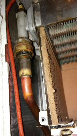

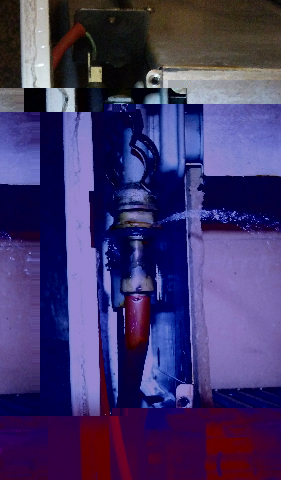

Лопнул хомут на выходе теплообменника, выдавило "губу" прокладки, образовалась течь!
Как можно устранить сие? Какие запчасти и инструменты понадобятся? Что сообщить мастеру?

как минимум клипса..откуда взялся гидроудар? вставить всё на место и закрепить клипсой..смотреть дальше..

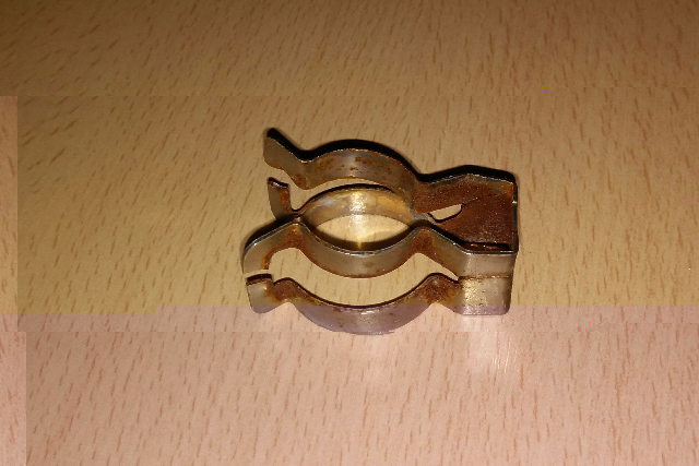

Как могло разорвать стальную клипсу?
Может бракованная была?
Трубка запресована "наглухо"
Как её вытащить?

снять клипсу со второй трубки, приподнять эту сторону теплообменника..
Отправлено спустя 40 секунд:
NEBUCHADNEZZAR писал(а): Может бракованная была?
иначе бы разорвало что-нибудь другое..

Я ещё ставлю клипсы от атмо для надежности.

garry писал(а): Я ещё ставлю клипсы от атмо для надежности.
От атмо? поподробней плиз, где продаются?

5114360 код клипсы
Сообщения: 12969
Благодарил (а): 82 раза
Поблагодарили: 1683 раза
Последствия гидроудара Baxi main 24 fi
Эту клипсу рвет при размораживании контура ГВС.
Купить клипсу - 50-60 руб. и не заморачиваться.

Всё так и сделал: приподнял ТО, поправил прокладки, вставил на место. Клипсу поставил с другой трубки, я ту клипсу спаял ( на время) пока новую куплю.
Всё работает герметичность и давление - держит :so_happy:
Спасибо за совет! :hi:
