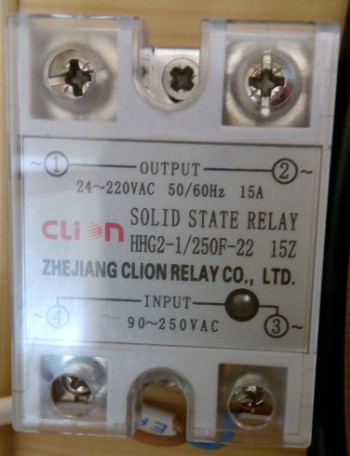

Имею вот такое вот реле:
HHG2-1/250F-22-15A
INPUT 90-250VAC
OUTPUT 15A/240VAC
Замыкает цепь, все как надо, но котел не включает отопление при замкнутой цепи.
Если вместо котла подключить лампочку(в разрыв), то она загорается, релюшка работает.
Замерял вольтаж на клемах котла 1 и 2, скачет то 5 мВ то 10мВ.
Как быть? Другое реле нужно?
HHG2-1/250F-22-15A
INPUT 90-250VAC
OUTPUT 15A/240VAC

В том-то и дело, мое реле должно выступать в качестве перемычки.
Термостат, который стоит за реле, просто замыкает его, но почему-то ничего не происходит.
На выходе реле замыкает ток 24-220В, может причина в этом?

Выходит реле было приобретено зря.
Достаточно подать питание на контакт 2 и котел будет включать подогрев?
Спасибо, как деду до котла, буду пробовать.
p.s. так и не понял, почему реле не работало в моей схеме, оно так же замыкало бы между собой контакты 1 и 2.
термостат стоит за стенкой, с реле было бы гараздо удобнее, прямо у котла за счет диода на реле видно замкнуто оно в данный момент или нет.
Последний раз редактировалось liver 01 ноя 2016, 16:33, всего редактировалось 1 раз.

L к L, N к N... на рисунке у вас не так...
Если китайцы конечно не накосячили со схемой термостата...

мой косяк, принимается.BAXI-Ural писал(а): L к L, N к N... на рисунке у вас не так...

стремаюсь подключать таким способом.BAXI-Ural писал(а): термостат свой подключаете к питающему клемнику котла: L - к коричневому, N - к синему, L1 - 2 контакту пермычки (дальнему от предохранителя), перемычку убрать.
При включении термостата на нагрев, на L1 должно появиться напряжение...
все потому, что не 220 на клемах 1 и 2 а 120В.
При подключении реле получаю всего 85В(не знаю почему так), может ли это быть причиной не запуска котла на отопление?

Между какими полюсами мерите?

Между клема 1 и 2, когда котел включаю, между этими клемами меряю.

Что на выходе термостата на L1 относительно N ?
