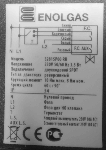

Наклейка на корпусе привода - схема подключения
Подключаю три провода (синий зеленый коричневый) аналогично приводу крана вторичного контура, остальные изолирую.
Если перепутаю направление на отопление и бойлер - поменяю местами зеленый и коричневый.
