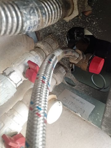

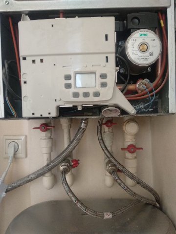

Чтобы новые темы не плодить, спрошу здесь. Котел висит "для мебели", т.к. в доме газ не включили и не включат. Стоит электрический накопитель, на фото видно. Оба крана на отопление и вход воды перекрыты, подпитка отопления перекрыта, но давление на манометре растет, с клапана капает вода (ведро в день). Опрометчиво попробовал заглушить клапан, довольно быстро случился фонтан :D
Подскажите, пожалуйста, что можно сделать.
Сообщения: 12969
Благодарил (а): 82 раза
Поблагодарили: 1683 раза
Капает вода из сбросного клапана Fourtech24F
Значит вентиль подпитки не держит. А наполняется с горячего патрубка - там-то крана нет у вас.
Вариантов 2:
1. Замена вентиля подпитки.
2. Врезка крана на подачу ГВС из котла. Ну и закрыть его.
А в целом - если для мебели - чего его не демонтировать тогда? А патрубки тупо заглушками закрыть?
