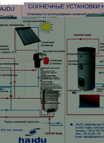

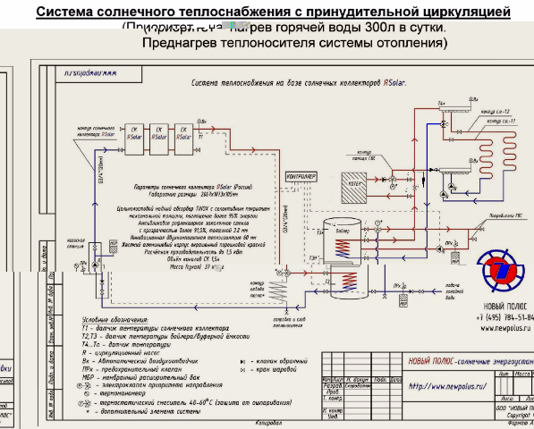

Добрый день уважаемые специалисты! Видимо тема не интересна или не не в нужный раздел выложена. Прикрепил три возможных способа решения 1-на базе каталога Baxi, 2- на базе материалов сайта Hajdu, 3-на базе материалов сайта "Новый полюс". Сам склоняюсь к варианту 1. Хочется критики от специалистов, мотивированной. С уважением.
