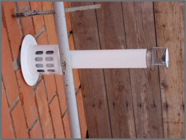

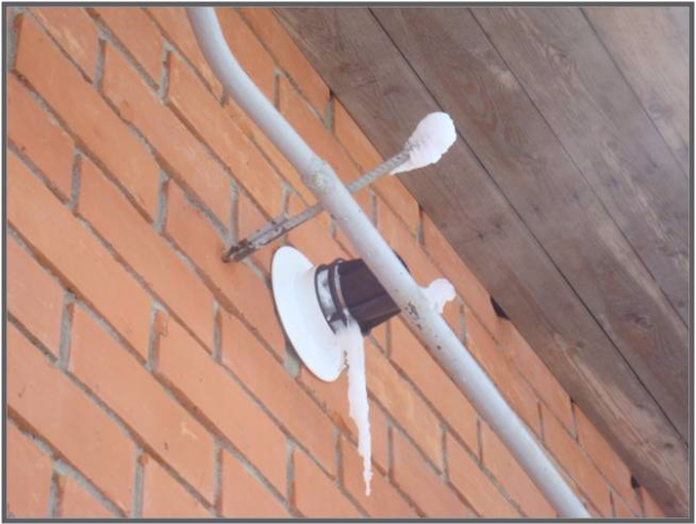

вот хороший пример до и после а лючки необходимо закрыть

Андрей, а чего ты эти фотки пришпандохал? У ТС выхлоп на 25 см (как на фото), забор на 10 (на фотке вообще в ноль)

Илья! На второй картинке показано "антиобледенительное" исполнение. На нём есть специальный оголовок из нерж, который препятствует задуванию ветра.... Ну и само собой разнесены приточка и выхлоп
