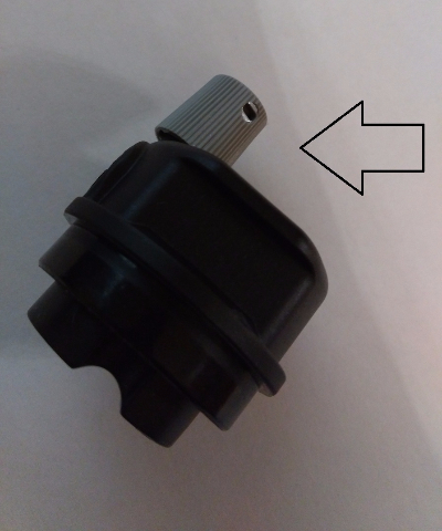

На фотографии указан серый клапан (воздуховод) который крутиться.
С ценой надеюсь не прогадал - 500 р.
Baxi Main Four 24 - замена автоматического воздухоотводчика, чистка
Пипка серая = Пипка красная(тм) Не трогайте без нУжды.
500 руб - нормальная цена. 1000 руб/час тупой работы, примерно.)))
