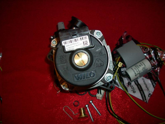

Как открываеться автоотводчик на еко компакт 5 там свободно откручивающийся крутящийся колпачек с дырочкой :?:
Отправлено спустя 1 час 14 минут 26 секунд:
типа такого
traps

У меня как на фото точно такойже стоит в котле .Как для меня котел гудит сильно в режиме когда прокачивает и горит горелка одинаково.Может он закрытый ? Откручиваеться на 3-4 оборота я открутил выставил среднее положение дырочкой на правую стенку никаких щелчков вверх низ .
Сообщения: 13174
Благодарил (а): 84 раза
Поблагодарили: 1723 раза
выпуск воздуха
этот колпачек просто откручивается. Оставить на полнитки-нитку и хорош.

Как правильно удалить воздух из теплообменника контура отопления? Какие симптомы наличия воздуха(пузырьков) в теплообменнике? :?
Сообщения: 13174
выпуск воздуха
Если много воздуха - быстро закипает и начинает здорово барабанить. Если чуть, то скорее как и в системе - шуршание. Может быть другой какой шум.
Выгонять циркуляционником без розжига. Рано или поздно должен в систему уйти. Ну а там по известному алгоритму.
