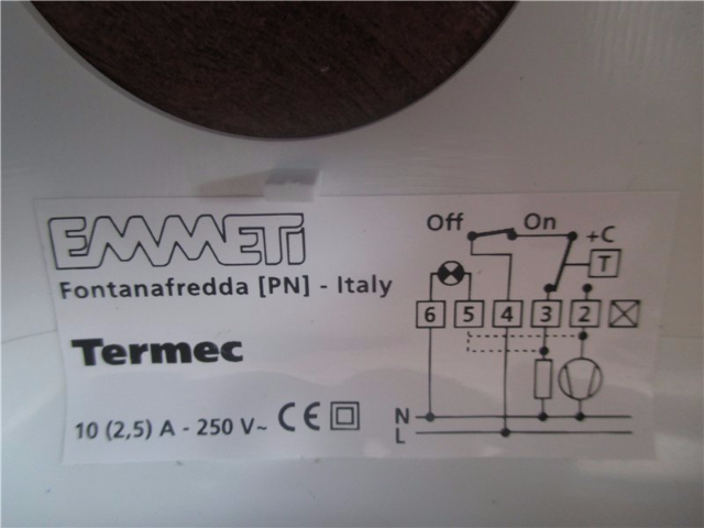

схема от котла два провода это понятно, а на регуляторе что куда подключать? один на 4, а второй на 3 или 6? или надо перемычку между 3и6?

1 и 2. Ну, в Вашем случае с тумблером вкл/выкл - 4 и 2.
Больше ничего не нужно. 5 и 6 это индикатор работы (светодиод). А контакт 3 нужен для подключения охлаждающих устройств (кондиционирование).

А. Ну может еще светодиод нужно будет подключить, но это дело представляется мне гемморным по сравнению с выхлопом от данного мероприятия.

спасибо. подключил как сказали-котел стал выключаться при увеличении температуры на регуляторе, подключил к 3 и 4 все нормально. светодиод так и не понял как подключить!

Хм. Странно. Ну мож я чего попутал. Ну да ладно. Работает - и хорошо.
Светодиод подключается просто. Собственно на схеме все нарисовано. Фаза у него проброшена в термостате с 2 и 3 контакта на пятый. Если нет, тогда надо перемычку поставить. В вашем случае с 3 на 5-й.
А вот с нулем хуже. Ноль придется брать с котла. То есть протянуть еще одну жилу от голубого провода на входной клемме котла до 6 контакта на термостате. Поэтому я и сказал - гемморойно. Ну, не сложно, конечно. Но все это затевать ради одной лампочки - интерес сомнительный. Хотя если котел далеко, то удобно смотреть, когда греет, когда нет.

Хм. Я тут подумал. У нас же светодиоды вроде постоянкой низковольтовой питаются, не? Что же там за "лампочка" стоит?

У меня такой же вопрос по светодиоду. Разобрались или нет? Как мне видится, перемычку надо ставить между 2 и 5, тогда диод будет гореть когда котел работает, а если между 3 и 5, то наоборот когда выключен. Вопрос тоолько один у меня, судя по схеме диод рассчитан на 220 вольт? Что-то боязно его напрямую подключать.

Подключение котла - 3 и 4.
Если нужен светодиод, тогда перемычку с 3 на 5-й (пунктиром обозначена). После реле термостата. Тогда на светодиод фаза будет подаваться когда котел работает.
Нулевой проводник нужно притащить извне (как на схеме), поскольку оба провода с котла - это фазная петля. Поэтому по факту к термостату будет подходить 3 провода.
Тогда светодиод будет работать.

Да, отлично! Спасибо большое! Так и планировал тянуть трехжильный провод. Просто хотелось Вашего подтверждения ))

Я исключительно из выложенной схемы исхожу
помогите подключить термостат emmeti
До меня самого сегодня дошло, там на схеме лампочка нарисована, а не диод ))
Просто уже на автомате думаю, что если маленький, значит диод. А инструкцию как обычно не внимательно посмотрел
С лампочкой (неонка видимо) все понятно стало.
