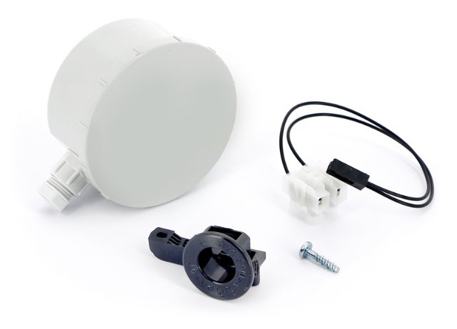

Задумался над тем, что бы собрать своими руками датчик уличной температуры для своего Baxi Nuvola3 B40 240 Fi
Я понимаю, что таких кулибиных тут полно, которые пытаются обманут судьбу
, но все же эта тема мне интересна
Пожалуйста подскажите код переходного штекера для разъема CN5 платы управления котла.
Картинку прилагаю.

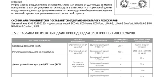

И второй момент... Скажите пожалуйста, какова допустимая длина кабеля между датчиком уличной температуры и котлом?
Спасибо.
Картинку прилагаю.
Спасибо.

1. Нет таких вещей отдельно у Baxi. Коннектор купить в любом радиомагазине. Самому собрать.
2. Длины и сечение кабелей есть в таблице в семинарской тетради (в самом конце примерно).

В семинарской тетради не нашел длины, может так внимательно смотрел...
Но нашел в другом документе BAXI, подобный семинарской тетради.
