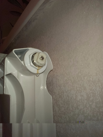

Закрыл все вентили, вырубил из розетки котел, ждал 30 мин, давление не упало, после открыл кран обратки отопления - мгновенно упало давление и закапало с батареи радиатора. фото прилагаю и как оказалось, что в том месте даже ржавый след, который я не замечал. спасибо за помощь в дистанционной диагностике.

Вот видите. Почему-то все всегда котел хают, а он ведь только защищается. Нет течи и все тут. А потом вот такие вещи выходят.
Молодец, что нашли. Тепла вам.
