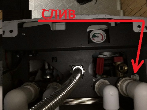

Отключили воду походе что надолго , давление в системе потихоньку падает , можно ли как то добавить воду в систему ?
Сообщения: 7436
Благодарил (а): 73 раза
Поблагодарили: 819 раз
альтернативные способы добавить воду в систему ?
На ум приходит только одно, нужен баллон с водой, в котором можно создать давление 3 кг/см, а ещё и умудриться подключить его вместо подачи холодной воды в котел.

Насос малыш в емкость и шлангом в кран слива воды с СО. Стоит недорого в быту всегда пригодится.

А кран слива воды где находится ?

Роман116 писал(а): А кран слива воды где находится ?
там, где его в системе сделали, если нет придеться впаивать. или через грязевик, если отсечные краны есть)

Сливной кран на фото
