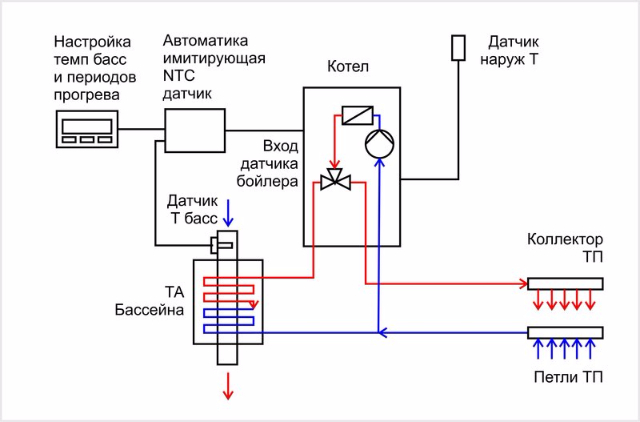

Здравствуйте!
Прошу помощи в подборе котла. Исходные:
- баня, 1 этаж, 40 кв. м. теплопотери макс (-35) 5 квт, в среднем 2-4 квт, регион Уфа,
- отопление везде только теплый пол (ТП) плитка (5 петель), ГВС не нужно (идет из дома),
- газ магистральный, 90% что антифриз, дымоход 1 м через стену, коаксиал турбо.
Хотел бы следующую конфигурацию
1. котел на отопление, ТП напрямую к котлу (или смесительный узел) + комнатный термостат или выносная панель+наруж датчик
2. встроенный трехходовой, но вместо косвенника вешается теплообменник (ТО) бассейна (24-40Квт, басс 22 кубм), подогрев май-ноябрь.
Автоматика приоритета подогрева бассейна внешняя с имитацией термодатчика бойлера (по температуре + ограничению времени подогрева бассейна).
Для отопление особенно в межсезонье нужна минимальная мощность котла (2-4 Квт), а для подогрева бассейна - максимальная (24-31Квт).
Возникают следующие вопросы:
1. Понимаю, что 1.240 с минималкой 9.3 Квт будет тактовать. Сможет ли чуть поправить ситуацию родная погодозависимая автоматика?
2. не вредно ли для ТО Луны ДЛИТЕЛЬНО работать на ТП непосредственно в низкотемпературном режиме, особенно при частых старт-стопах? (ответ - не полезно. выбираю конденсационник)
3. в продолжении - после переключения с косвенника (ТО басс) на отопление в теплообменник котла после 80-90 град теплоносителя косвенника сразу поступает 25-30 град. обратка из ТП (хоть напрямую, хоть со смесительным узлом). Не будет ли выпадать конденсат на теплообменнике котла (особенно ближе к обратке)? Как решить данную проблему? (ответ - конденсационник)
4. Получается мизерный обьем СО (ТП+ТО бассейна - буквально 15 литров). Адекватно ли будет работать 24 кв котел при таких обьемах? Если искусственно увеличить его, как рассчитать насколько уменьшится тактование? (Вопрос снят, неправильно посчитал, обьем >50 литров)
PS Знаю, под мою систему лучше всего подходит конденасционник, УЖЕ )) рассматриваю, одно но - запчастей и сервиса нормального (на мой взгляд) нет.
PPS В доме стоит Baxi Luna 3 Comfort 1.310 Fi + родная ПЗА + БКС СО радиатороная + ТП
Сорри за много букв, и заранее спасибо за квалифицированные ответы)

- вот эта схема я считаю не правильная ! У вас потребление бассейна 95% , а ТП 5% . И если будет приоритет бассейна то как будет работать ТП ?

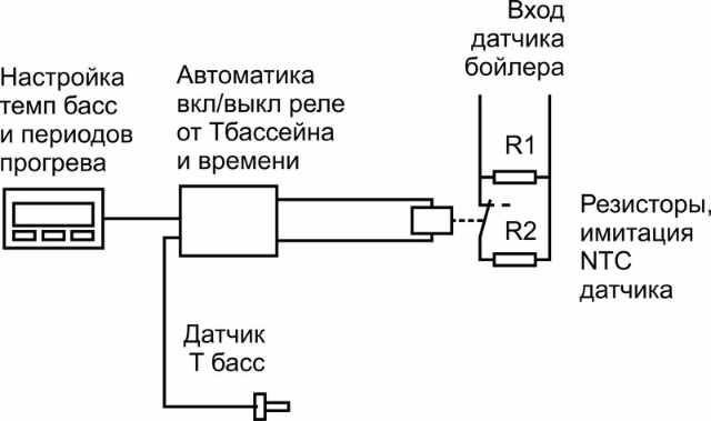

имитировать родной NTC датчик температуры, поскольку диапазон +35-60 градусов для бассейна не очень устраивает ))). Это будет делать простейшая внешняя автоматика (заодно и за периодами следить). Т.е. при нагреве басс допустим до 22 град говорить котлу - температура уже 50 градусов, отключай косвенник. Или проработали полчаса на бассейн - говорим котлу - температура 50 градусов, отключай. Такой колхоз придется делать, поскольку нет входа запрос ГВС...

- тогда как вы увяжете работу ТП и бассейна , по вашей схеме я вообще сомневаюсь что ТП включится ! Что касается инертности ТП это его беда остывший ТП не нагреть через несколько минут ! Тем более он будет основной источник отопления ! Также есть требования к организации температурного режима ТП и от этого зависит теплоотдача ТП .
Что в бассейне будет источником отопления ?
Хотелось бы взглянуть на принципиальную схему обвязки с увязкой работы автоматикой !И теплотехнический расчет ограждающий конструкции, и расчет теплообменника для бассейна ?

plehan, вы шутите или серьезно? хорошо, до 25 градусов :)
Вот упрощенная схема. Хотя она и так проще некуда)) Алгоритм автоматики - в сообщении выше.
Расчеты и подбор ТА бассейна не делал, как определюсь с котлом (насосом, мощностью) так и сделаю. Но и навскидку могу сказать, что по сопротивлению он не больше аналогичного косвенника. Упрощенный онлайн расчет прям на сайте http://www.pahlenab.ru/calculation-heat-exchangers/

Котел на баню 40 кв.м. + ТО бассейна Luna 3 Comfort 1.240 fi или DuoTec Compact 1.24
Сообщение plehan »
leo_travel писал(а): вы шутите или серьезно? хорошо, до 25 градусов
- вы наберите в ванную 22- 25 в зимний период и искупайтесь , я уверен комфортной температурой это не будет . Я хоть бассейнами не занимаюсь , но рассчитывают их с температурой 27-28 .
Что с вентиляцией ?Чем греть собираетесь ?
plehan писал(а): Что в бассейне будет источником отопления ?
Как будет работать ТП -?
Отправлено спустя 7 минут 41 секунду:

plehan писал(а): - вы наберите в ванную 22- 25 в зимний период и искупайтесь , я уверен комфортной температурой это не будет .
в первом сообщении указывал, бассейн май-конец октября, зимой только СО. пока так. температуру конечно подберу комфортную.
ТП будут работать как обычная СО - по температуре обратки или с комнатным термостатом.
вентиляция простейшая - приточка естественная, вытяжка принудительная с С/У.

leo_travel писал(а): ТП будут работать как обычная СО - по температуре обратки или с комнатным термостатом
- я уже написал , что я думаю бассейн вам не будет давать переключаться на ТП , вы же бассейн сделаете по приоритету !
leo_travel писал(а): вентиляция простейшая - приточка естественная, вытяжка принудительная с С/У.
- если даже принять май и сентябрь октябрь ( ноябрь ) в Уфе вы приток воздуха холодного ( в ночной период он еще сильнее снизиться ) чем компенсировать будете ТП -не получиться !

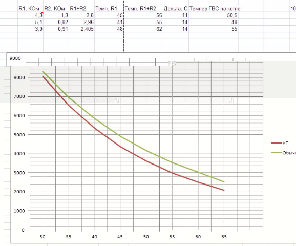

По теме: т.к. мне нужно просто бинарное вкл-выкл контура ГВС, думаю простецки сделать как на схеме ниже. Главное чтобы дребезг контактов не мешал, и у котла мозги не сходили с ума от резких прыжков температуры. А то при плохом контакте моя Луна выдавала ошибку датчика косвенника.
Номиналы резисторов подберу исходя из таблички, в соответствии с ними и настрою температуру ГВС на котле.
Если не получится - буду думать как сделать плавное безконтактное изменение сопротивления.

По номиналам резисторов вместо NTC терморезистора ГВС, прикинул так:

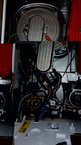

Вот такой неожиданный желтый "подарок" от Baxi в duotec compact :D

Не болтай. Шильдик в студию.

leo_travel писал(а): желтый "подарок"
- а что это ?

У дуотека (тот который компакт) композит должен быть. Я думаю leo_travel именно на это намекает
